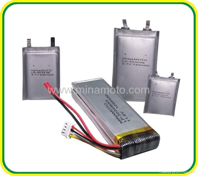

Ah, os 80% são mesmo recomendados como carga de armazenamento (do veículo). Por exemplo, vão de férias 1 mês, deixam o LEAF em casa, é melhor deixa-lo carregado só a 80%. Deve ser isso que os Américas leram no manual e agora andam todos aflitos! :lol:
O meu carregador de baterias LiPo para aeromodelismo tem esse modo de "storage" para quem quer deixar as baterias na prateleira por uns tempos de modo a as conservar. Se forem para uso imediato não há problema de carregar a 100%, uma vez que o tempo que passam carregadas a 100% é bastante diminuto.
Os fabricantes de baterias recomendam mesmo que se carregue a 100% para uso e a 80% para armazenamento. Mas o que mata mesmo é armazenar as baterias descarregadas, nunca o façam. Eu dei-me à preguiça, deixei uma bateria que estava a funcionar como nova à 8 meses completamente descarregada por 2 semanas e quando fui a carregar, já nem 70% da capacidade inicial tinha...
As baterias que uso nos aviões são muito semelhantes às do LEAF (sacos laminados):
Depois vêm assim em packs com várias células com uma cobertura de plástico termo-retrátil:

Já agora, esse tipo de baterias dos aviões, são duradouras ?
