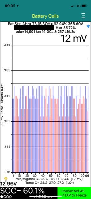

Hoje é o dia do meu ir ao update...
Tirei a "foto" da praxe, vamos ver como volta logo à tarde...
SOH Pre.jpg (46.04 KiB) Visto 10317 vezes

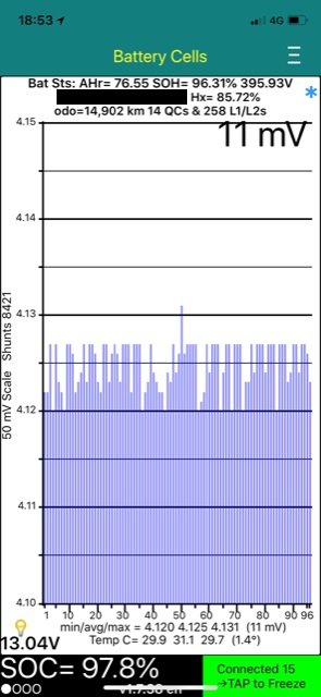

E aqui fica a foto do pós update... para a posteridade ;)
SOH Pos.jpg (41.1 KiB) Visto 10278 vezes
