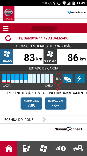

Mensagem por VETL » 25 set 2017, 16:13
Nos de 30kWh retorna a % apresentada no dashboard do carro e não as barras.
[img]download/file.php?id=996[/img]

Re: evplugIn para windows 7,8 e 10
Mensagem por cacoila » 25 set 2017, 16:17
Então mas se vem sempre numero de barras como é que na versão actual se tem percentagem exacta?
Quando testei, como aquilo estava a fazer actualizações sucessivas, e o carro estava em andamento, vi várias percentagens (ex:61% - 60% - 59% etc.) com o numero de barras não se consegue essa precisão.
Mensagem por FilipeTekna » 25 set 2017, 17:03
cacoila Escreveu:Então mas se vem sempre numero de barras como é que na versão actual se tem percentagem exacta?
Existem diferenças na API Nissan do leaf 30kwh para o 24kwh.
Infelizmente, na versão 24kwh a API apenas retorna o numero de barras ( sim, com o numero barras não se consegue uma percentagem exata).
Mensagem por FilipeTekna » 25 set 2017, 17:09
cacoila Escreveu:Mas o meu é 24Kw.
Estranho, com o 24kwh não deve conseguir ter uma percentagem exata.
Pode mostrar a imagem que aparece na aplicação do telefone (como a que está acima), quando utiliza a aplicação do NissanConnect?
Mensagem por FilipeTekna » 25 set 2017, 17:19
cacoila Escreveu:Mas a minha questão é então como é que na versão actual é dada uma percentagem? Quando testei de manhã vi várias percentagens diferentes que devem cair todas no mesmo numero de barras. Além de que há uma APP não oficial para android que também mostra a percentagem além do numero de barras.
Pode mostrar a imagem que aparece na aplicação do seu telefone (como a que está acima), quando se liga ao seu leaf 24kwh utilizando a aplicação do NissanConnect?
Mensagem por Apr » 26 set 2017, 05:41
Para ver todos os parametros que o carwings devolve numa consulta do estado da bateria num mk2 24kWh podem ver aqui: viewtopic.php?f=29&t=6698&hilit=emoncms&start=10#p90620
Nos MK1 é semelhante, só nos de 30kWh é que ja aparece a % de SOC e provavelmente a localização do veiculo, já não tenho bem a certeza.
Mensagem por FilipeTekna » 26 set 2017, 17:27
Apr Escreveu:Para ver todos os parametros que o carwings devolve numa consulta do estado da bateria num mk2 24kWh podem ver aqui: viewtopic.php?f=29&t=6698&hilit=emoncms&start=10#p90620
Uma feature porreira que o evplugin podia ter era navegar pelo historico de utilização do carro, pois a API permite extrair esses dados todos. Por exemplo consultar o numero de Km / viagens / kWh gerados/regenerados do mês corrente ou de um determinado dia ou mês ou mesmo ano. É verdade que já existe no carwings, mas cada vez que consulto o site fico sem vontade de regressar pois é muito pesado e lento.
Já resolveram a questão das consultas automaticas a cada 2 minutos?
Obrigado pela sugestão para "features", são sempre bem vindas :)!
No evplugIn 2.0 a frequência das consultas continua a ser configurável, no entanto, na nova versão o valor mínimo será limitado a 10 min.
