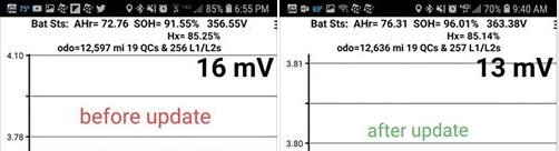

Já há alguns resultados...

Sim, nos USA todos os leafs com esse update subiu bastante o SOH.
Faz-me lembrar o update ao BMS dos Zoe.
A ver vamos se ficam melhores estas baterias. :)

O meu hoje levou o update. Antes de entrar, estava assim:
Depois saiu assim:
Curioso que em ambos os casos o valor da carga da bateria no display do carro se manteve nos 71%. De seguida rumei ao PCR da Mealhada, tentando aquecer um bocado as baterias. Cheguei ao PCR da Mealhada com 50% de carga e as baterias nos 32º. A carga foi assim:
Portanto, manteve a velocidade máxima até aos 76% no Leaf Spy (80% no display do carro) e a partir daí é que começou a descer. Comportamento semelhante ao que já tinha. [:D]
