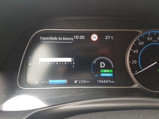

É o primeiro caso que eu tenha conhecimento de um Leaf 40 que perde uma barra.
É um Nissan Leaf de 2019 comprado usado ex UBER.
O carro será em breve analisado com o Leaf Spy, assim que tiver essa informação, atualizarei!

O dono do carro disse-me que tem feito poucos carregamentos rápidos, terão sido 1 por mês desde Outubro de 2020.
Entre Janeiro de 2019 e Outubro de 2020 terão sido feitos 1642 carregamentos rápidos o que dá cerca de 2,5 carregamentos rápidos por dia.
Apenas estranho a perda da barra muito abaixo dos 85%, foi abaixo de 82%.
