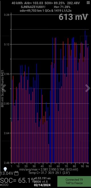

Estes dias troquei umas mensagens no Facebook com o Alberto Tenda que parece ter adquirido um leaf 40 de 2018 com apenas 49 mil km (SOH 89%, Hx 71%) o que assim a olho nu parece bem (para mim, que pensava conhecer +- os leaf, diria que a bateria estava boa).
https://www.facebook.com/share/p/bda3LVFrDJihUtZU/
Acontece que está com o sintoma da perda de % quando acelera como aqui se fala.
Uma vez que a bateria deste na verdade só tem menos 2 anos que a minha, e sabendo que a idade conta tanto ou mais que os km, até parece "feitio".
Depois de lhe ter aconselhado a fazer um vídeo do leafspy em AE a "puxar por ele", publicou alguns screenshots onde se vê claramente o mesmo comportamento do meu leaf 30, com a diferença de células a chegar a mais de 0.6v e a célula mais fraca nos 2.58v :shifty: . Nem sei como é que o carro não desligou em andamento como o meu já me fez 3 vezes
Isto com o leafspy a reportar 65% de SOC e aparentemente o display do carro já a reportar ---km ou perto disso.
Não me parece que tenha sido abusado, apenas está a ficar velho! OK, pode ter passado metade da vidas e dos 49mil km a 100% de bateria (4.2V :!: ) e isso ter derretido tudo. Mas ia só derreter 2 ou 3 células???
Não sei o que pensar, até ver, apenas me parece que "simplesmente" envelhecem mal, só que o "velho" são apenas 6 anos e isso parece-me demais.
E, 150cv talvez seja demais para esta bateria...
Vou só mostrar aqui um dos prints:

Mensagem por Nonnus » 14 fev 2024, 23:54
Era o que precisávamos para comprovar aquilo que já suspeitávamos nos casos que temos tido conhecimento. O mesmo comportamento que temos nos nossos Leaf de 30.
Células com degradação mais elevada que as outras.
As minhas questões são as mesmas que as tuas!
Peço desculpa mas volto a insistir no mesmo. As células do Leaf de 40 aparentemente não são melhores, nem piores que do Leaf de 30, são apenas diferentes, porque com o passar do tempo está-se a ver que sofrem do mesmo mal.
