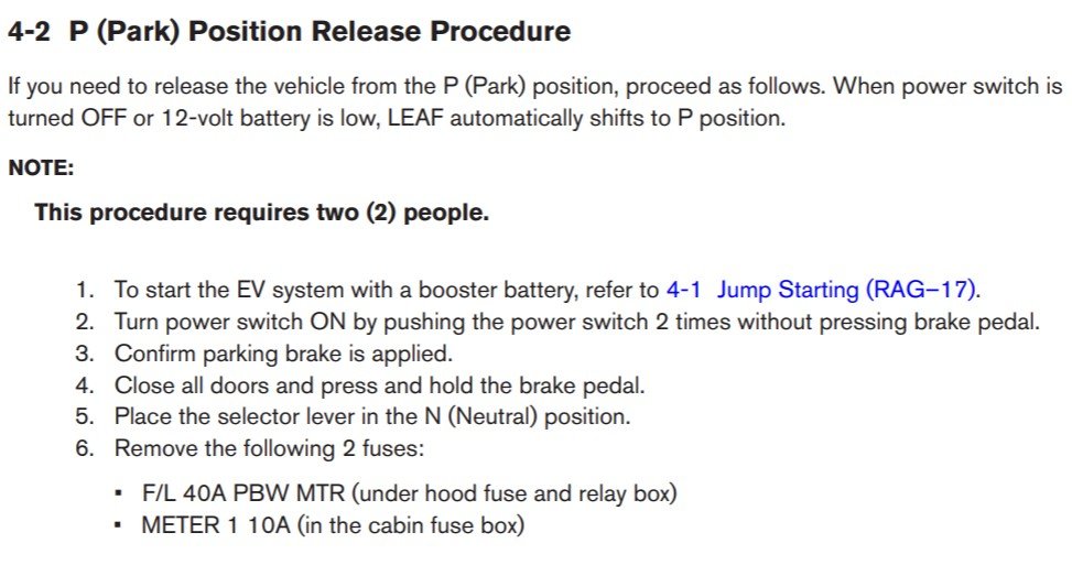

Experimentei de manhã. Ao desligar em N, o Ioniq primeiro apita por todos os lados, mas ao fim de uns 30s pára e pronto, mantém-se em N para rebocar.
Não me conformo, os carros têm sempre algum truque para manobras de recurso. O Prius tem um truque impossível de lembrar para ficar em modo de manutenção, com o motor de combustão a trabalhar (estado anti-natural para ele).
Para o Leaf, só encontrei isto, aparentemente envolve tirar dois fusíveis (Road Assistance Guide, RAG-19 4-2):
PS: Lendo por aí, parece que nem assim um carro eléctrico deve ser rebocado sem dolly.
PS2: Outra:
Incidentally how to do that last bit (when you do have 12V) is not in the manual (that I could see) and I only discovered it by accident. Foot on the brake and hold the drive lever/joystick thingy over to the right (where it says 'N' obvs !) for more than 2 seconds. You'll hear the trans lock disengage and the car is then free to roll.
in speakev.
Última edição por migle em 10 mar 2020, 21:49, editado 1 vez no total.
PS2: Outra:
in speakev.

Não encontrei no manual qualquer instrução de como manter o carro em "N" depois de desligado.
Tal como tinha afirmado anteriormente, é possível por o carro em "N" e sair pela porta do passageiro.
O carro só muda de "N" para "P" quando se abre a porta do condutor, como tinha afirmado antes.
Eu experimentei sentar-me no lugar do passageiro, liguei o carro, sem travar, depois estiquei-me um bocadinho para por a mão no pedal do travão e mudar para "N".
Saí do carro e empurrei ligeiramente para a frente e para trás com sucesso.
Outra hipotese de por o carro em "N" é, com a janela aberta, pressionar o pedal do travão, por exemplo, com um guarda-chuva e por em "N".

Era este tipo de truques que estava a tentar saber. Mas... tentei assim e nada. O carro efectivamente deixa-me passar para "N" mesmo nesse modo, mas está 5 segs assim e depois passa para "P" automaticamente (com um alerta a vermelho para por o carro imediatamente em "P"). Nem preciso de sair do banco para isso acontecer.
jfr2006 Escreveu:
11 mar 2020, 22:48
Mesmo ligado (e confirmei isso agora mesmo), o meu mantém o N, mesmo que abra a porta.
Será característica dos leaf 24 e 30 kWh...
Pois... para os Leaf 40 em diante... parece já não ser possível. Quase de certeza que o fizeram por razões de segurança... mas agora é precisa uma pessoa dentro do carro para não o ter bloqueado.
pemifer Escreveu:
11 mar 2020, 15:17
Este truque já funciona... mas é uma solução à tuga :mrgreen: mas funciona :whistle:
Obrigado pelas sugestões a todos. Se alguém descobrir outra forma comuniquem.
