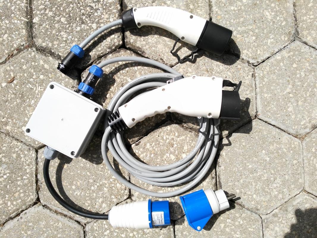

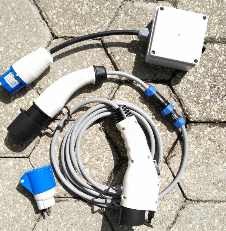

Cuidado com isso de usar fichas CEE trifásicas na outra ponta do cabo J1772!
Algum dia ainda alguém liga a ficha CEE numa tomada de uma instalação elétrica e a J1772 no carro sem EVSE, lá se vai o carregador interno!
Eu arranjei uma ficha com 4 pinos que não é utilizada em instalações elétricas (Weipu SP21).
Além de não haver hipótese de confusões é bem mais compacta que uma ficha CEE.
No meu carro ando com 5m de cabo agarrado à ficha J1772 e depois na outra ponta ou ligo a ficha Mennekes ou o EVSE.
Assim evito andar com 2 rolos de cabo no carro (um do cabo mennkes e outro do EVSE). Este kit todo cabe com folga na mochila que a Nissan fornece com o EVSE de origem.
Em Portugal arranjam-se fichas SP21 por exemplo aqui: https://mauser.pt/catalog/index.php?cPa ... _2541_2547
Mas também se arranjam mais baratas no eBay, a partir do estrangeiro.

Ok ,fizeste bem em chamar a atenção para um possível engano .A segurança acima de tudo.
A ligação da minha está como essa da foto (menos a ficha).
Mas só eu e minha mulher ligamos o carro e aí não há problemas de engano.
Pra mim existe outro problema que é nas trifásicas de 5 pinos não estarem bem ligadas (troca de fase com o neutro )e aí queimarem o evse.
