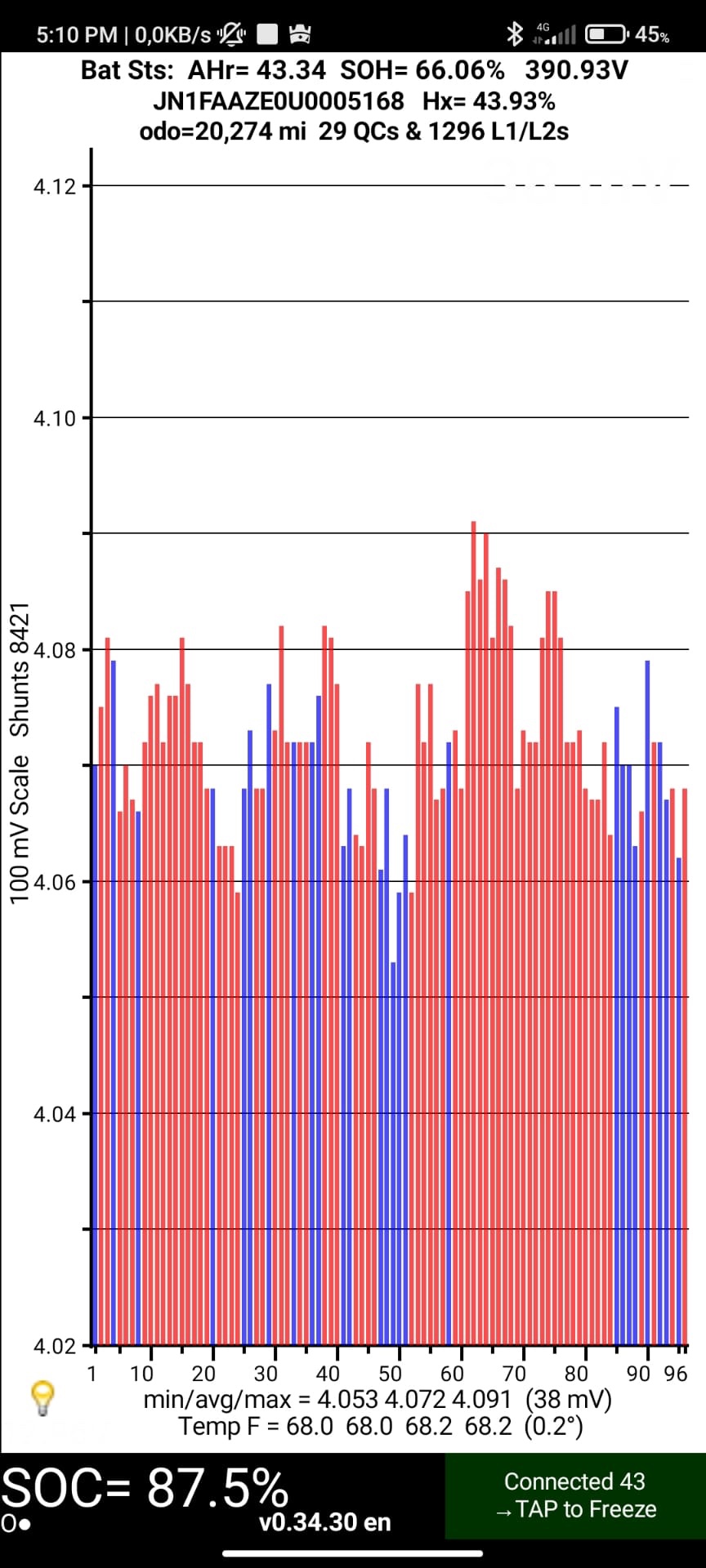

Caros amigos,
Pedia o vosso de favor de comentar o resultado deste Leaf de 2011 com 9 barras.
Muito obrigado
Mensagens: 6631
Re: Opinião de 24kw de 2011
Mensagem por BrunoAlves » 30 out 2021, 22:45
Pelos degraus conhecidos está prestes a perder outra barra.
Do ponto de vista da degradação, é o que se vê. É estranho ter tão poucos km (alguma razão para estar em milhas?) com 10 anos.
Pode ser uma boa escolha se o preço for porreiro, sendo certo que não muito longe no tempo deve ter de trocar a bateria. O que pode ser uma excelente opção com os upgrades já existentes, fora da Nissan ;)
Depende dos números.

Está prestes a perder mais uma barra.
Relação barras percentagem.jpg (21.43 KiB) Visto 18092 vezes

Em termos de autonomia qual a estimativa mais perto da realidade, para uso em cidade e não ultrapassando os 80km?
Registado: 15 fev 2016, 16:34
Data de fabrico: 27 mar 2018
Mensagem por pemifer » 01 nov 2021, 00:52
Vendi o meu Leaf 24 com 71%.
viewtopic.php?f=56&t=5332&hilit=wiscons ... 20#p119079
Fazia 100km muito à rasquinha, nunca acima de 70km/h.
Esse com 66% fará uns 95km.
