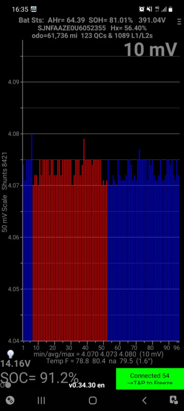

Print do Leaf Spy:

Aparentemente tudo conforme. No entanto, o mais aconselhável é analisar o leafspy com SOC bem mais baixos, do género 10-15%. Aí dá para aferir com mais certezas da presença ou não de weak cells.

Bom dia,
Já está adquirido: 30kWH
Agradeço a quem deu a opinião a favor deste e para não considerar o de 24.
Toda a autonomia que se possa ter acaba por ser pouca para viagens mais longas como foi o caso de ontem. :lol:
