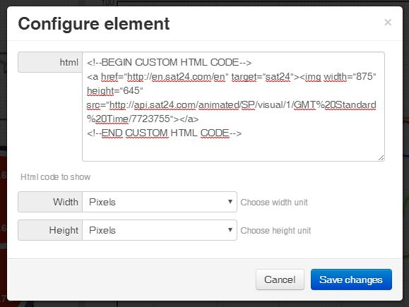

A bonecada pré-definida que se pode meter arrastando e dimensionando bonecos é fácil de compreender e de implementar.
Mas há uma dúvida que me têm colocado frequente de quem já começou a queimar pestanas com isto, que é:
"Como fazes para meter imagens nas páginas do emoncms?"
Tipo esta:
É fácil.
No modo edição, vamos à Toolbox, escolhemos uma caixa de texto, por exemplo "Paragraph"
Toolbox paragraph.JPG (15.58 KiB) Visto 25223 vezes
e introduzimos então um código HTML qualquer que permita mostrar uma imagem no navegador
Emoncms html.JPG (43.29 KiB) Visto 25223 vezes
E já está. Simples, não?
Por exemplo este código
Código: Selecionar todos
<!--BEGIN CUSTOM HTML CODE-->
<a href="http://en.sat24.com/en" target="sat24"><img width="875" height="645" src="http://api.sat24.com/animated/SP/visual/1/GMT%20Standard%20Time/7723755"></a>
<!--END CUSTOM HTML CODE-->
permite mostrar isto

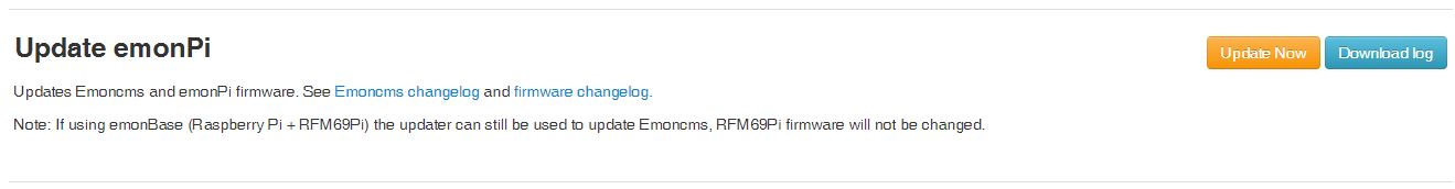

Por isso questiono se poderei clicar aqui (à direita) e fazer update:
Posso fazê-lo sem correr o risco de perder nada? O que é que vai acontecer se eu fizer isto?

Já atualizei o emoncms e parece que correu tudo bem.
Ganhei novas funcionalidades, não perdi dados e durante o processo a aplicação continuou a gravar tudo sem perder nada.
Foi tudo automático - foi só clicar naquele botão.

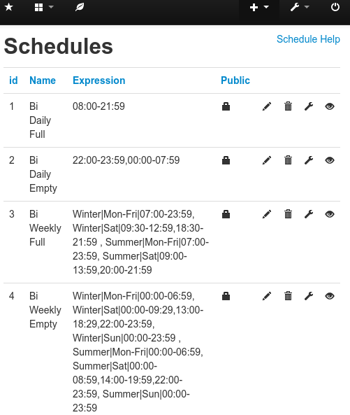

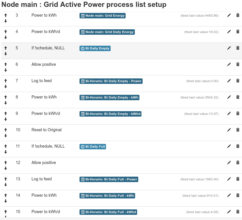

Dá para definir a tarifa bi-horário para ele calcular o custo os correcto?

okcomputer Escreveu:Dá para definir a tarifa bi-horário para ele calcular o custo os correcto?
Dá, mas dá trabalho, tem que se criar regras para acumular a energia em período económico numa variável e em período normal noutra.

Mensagem por okcomputer » 13 nov 2017, 11:02
Obrigado.
Não estou a ver é onde adiciono isso no site.
