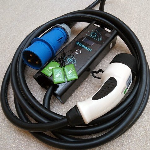

Por exemplo os EVSE até 32A da ECOWATT são monofasicos tem uma ficha CEE trifásica de 32A onde 2 pinos não tem fase. Espero não estar a dizer nenhuma asneira, mas foi com a ideia com que fiquei quando falei com o senhor ao telefone.
Atenção, isto não me traz qualquer tipo de problema, nem é minha intenção estar a dizer que é melhor ou pior, como disse é só por uma questão de maior compatibilidade, mas é de fácil resolução, é só mudar ou fazer um adaptador como disseste.

Não se encontram muitas fichas trifásicas de 32A. São mais frequentes as de 16A. Se quiseres usar tomadas industriais, tens sempre de levar um conjunto de adaptadores atrás.
PS: Além disso, se não gostas da ficha azul, se queres uma vermelha com duas fases desligadas, basta que a troques.

O que os tipos da ecowatt fazem é boa ideia para nomalizar a venda dos acessórios, acessórios todos iguais para todos os EVSE's.
Nonnus eu acho que tu tens é uma aversão natural para o azul e queres ter uma cor mais parecida ao teu clube do coração no EVSE... eu compreendo
