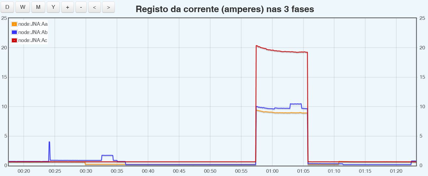

Outra coisa que já me aconteceu num sistema que montei em casa do meu pai, foi uma das pinças medir mal ou ter vindo trocada da china.
Ela media o dobro do real. Foi fácil identificar o problema porque o sistema tem 3 fases - Ligando um motor trifásico, aquela pinça media o dobro das outras, o que não fazia sentido.
A solução foi fazer o ajustamento/correção nos feeds do emoncms.
