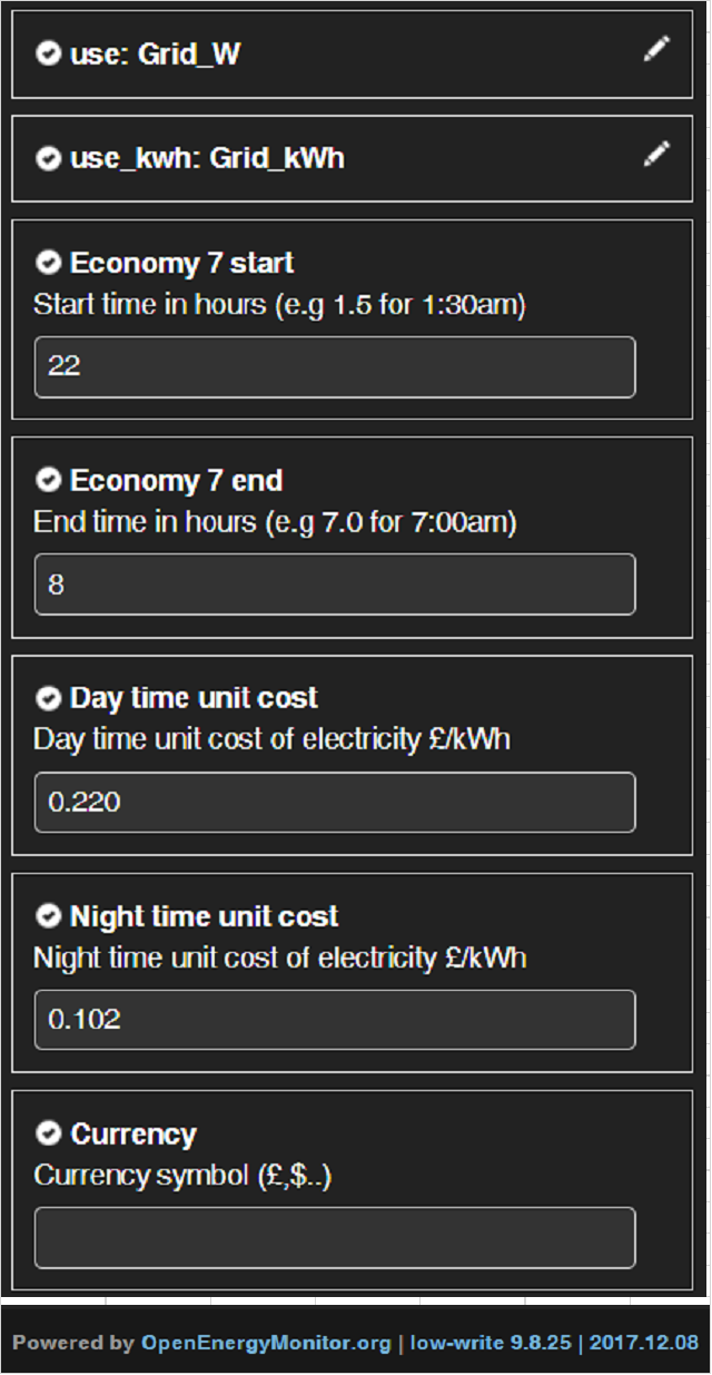

Como fazes para parametrizar horário económico das 22h às 08h?
É que se eu selecionar uma "Economy 7 start" superior à "Economy 7 end" ele não entende e não faz nada...

Mensagem por Erbium » 21 dez 2017, 10:58
Eu tenho isto na configuração:
Defeito da app é não permitir horários diferentes para sábado e domingo e não há ciclo de verão e ciclo de inverno...

Mensagem por VETL » 21 dez 2017, 11:29
Ok. Já percebi. Isso é a versão online.
Offline parece que parou temporariamente no tempo e ainda está assim:
Nem o símbolo do € aceita ainda...

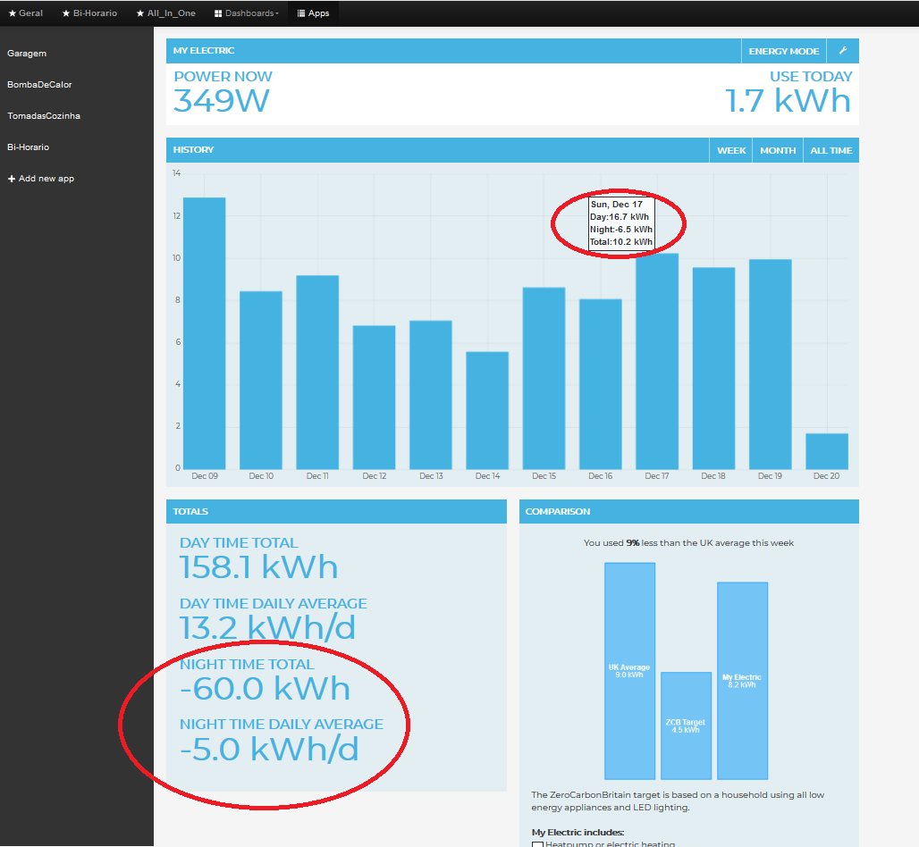

Mensagem por garzak » 21 dez 2017, 12:01
Eu tenho essa mesma configuração e ainda não entendi porque raio é que aparece "Night" a negativo!!!

Mensagem por garzak » 21 dez 2017, 12:06
Já pra não falar no "DaytimeTotal" que apresenta valores completamente estapafúrdios...
