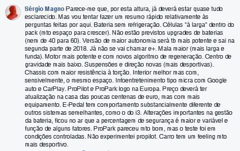

Mensagem por BECOOL » 10 set 2017, 13:36
