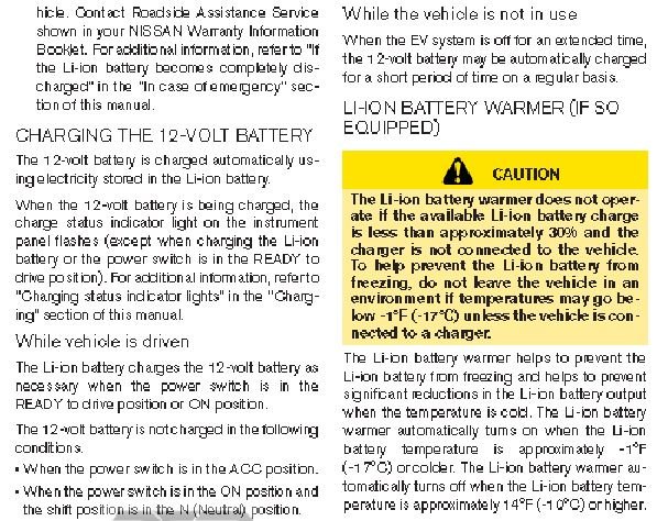

Deve estar a carregar a bateria de 12V ;)

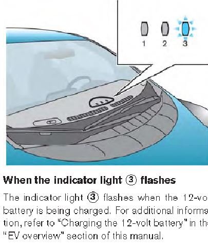

Mensagem por VETL » 11 abr 2020, 21:12
Se for a bateria de 12v a carregar, é o do lado direito:

É fácil de perceber quando liga porque faz o barulho igual ao que faz quando se liga o carro e depois desliga também com o som que se houve quando o desligamos. A luz acho que era a da direita mas vou tentar ir lá ver e depois confirmo.

Yup, é a bateria de 12V a ser carregada.

Confirmo, é o carro a carregar a bateria de 12v.
É a luz do lado do volante conforme mostraram em cima (em todos os modelos Nissan Leaf)
