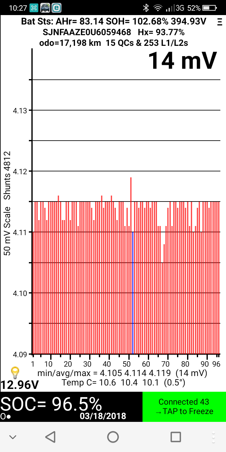

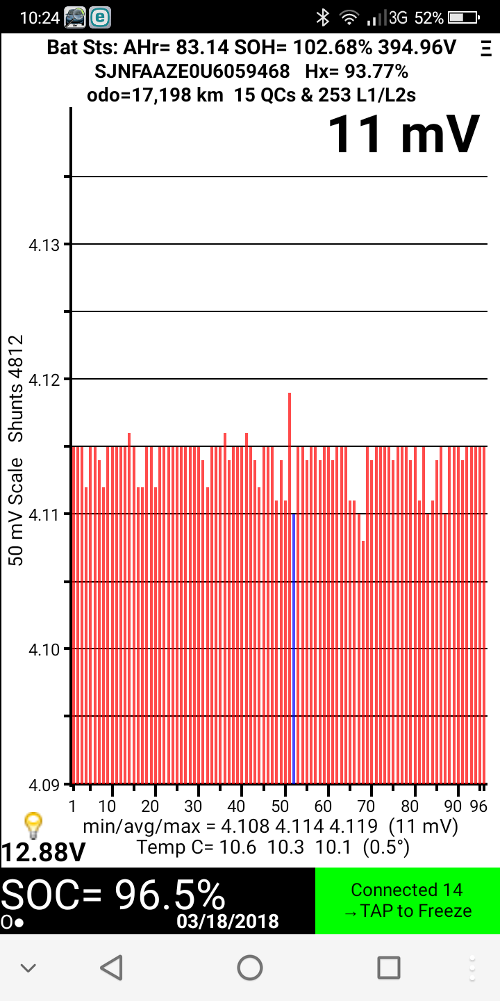

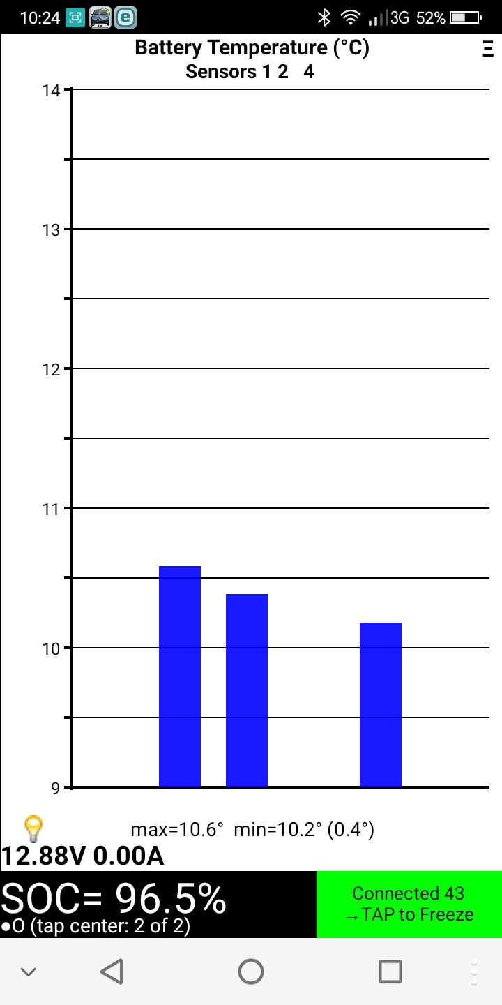

Já recebi o meu OBD e já consegui ligar ao carro com o Leaf Spy Lite agora preciso da vossa ajuda para interpretar os valores.
O carro estava parado com 100% de carga.
Também gostaria que me explicassem como posso ver a autonomia real do carro, que valores tenho de comparar.
Quais são a principais diferenças do Leaf Spy Lite para o Pro?
Existe maneira de desligar o beep quando estamos parados com uma porta aberta com recurso ao OBD?

Há qualquer coisa que não bate certo. Na informação do display do carro tinha 100% e o SOC pelo Leaf SPY é de 96.5% existe aqui uma grande diferença.
A célula a azul tinha 4.1v (certo?) sendo que o carro teoricamente estava com os 100%, não deveriam estar todas com a mesma voltagem? A não ser que na realidade o carro estava mesmo com os 96.5% do Leaf Spy, ai já faz sentido haver tanta oscilação entre células.
O que eu queria dizer com autonomia real do carro, é se existe alguma maneira de calcular com base no que é apresentado pelo leaf Spy. Eu sei que autonomia vária com a velocidade a que nos deslocamos em cada viagem.
