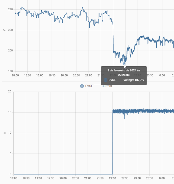

O meu irmão tem um Peugeot e-2008 que carrega a 16A em casa. A casa está "no fim da linha" de distribuição e tem muitas vezes tensão de 190V ou ate menos e até hoje ainda não vi o carro a reclamar (já o tem há mais de 1 ano).
Mas por acaso já tive problemas a carregar em minha casa com o meu EVSE a reclamar de "overcurrent" porque o carro ou puxa demais (comparando com o leaf) ou então não reage rápido que chegue Às mudanças do EVSE por causa da carga dinâmica :D
