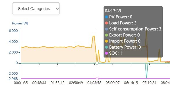

Constato que ás 04:13:38 tive um alarme no inversor de "Grid Lost Error(energy store)":
Reason Analysis
Inverter cannot detect the grid voltage
Solving Measures
1) Check the whether grid is off or not, and make sure no open circuit exist in AC side by comfirming cable in good connection and AC breakers not tripped. 2) Check the grid voltage by measuring the voltage in AC cable with multi-meter, and restart inverter. 3) If this error occurred frequently, pls contact local agent or your system provider.
E olhando para o gráfico de consumo, com resolução de 5 minutos, vejo que foi nessa altura que abortou a carga, retomando cerca de 30min depois.
No histório de consumo, também com intervalos de 5min, vejo que:
04:08:58 - 235,7V
04:13:59 - 219,9V
Os picos que tenho ali, é a resistência de apoio ao painel solar... pode ser que a potência extra necessária para a resistência seja o suficiente para baixar a tensão para baixo de 210V....

Deve ser isso então. Sei que já tinha lido um relato parecido no TCP(erros de carregamento durante a noite) e apontaram a algo estar a puxar na altura e o carro aborta a carga.
