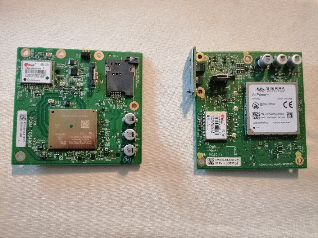

Só por curiosidade, tens fotos do modem antigo e do novo?
Mensagens: 6557
Re: Substituição do eMMC no MCU do TMS
Mensagem por BrunoAlves » 30 abr 2020, 08:32
Sim. O da direita é o velho e aquela pecinha vertical tem de se passar para o novo
