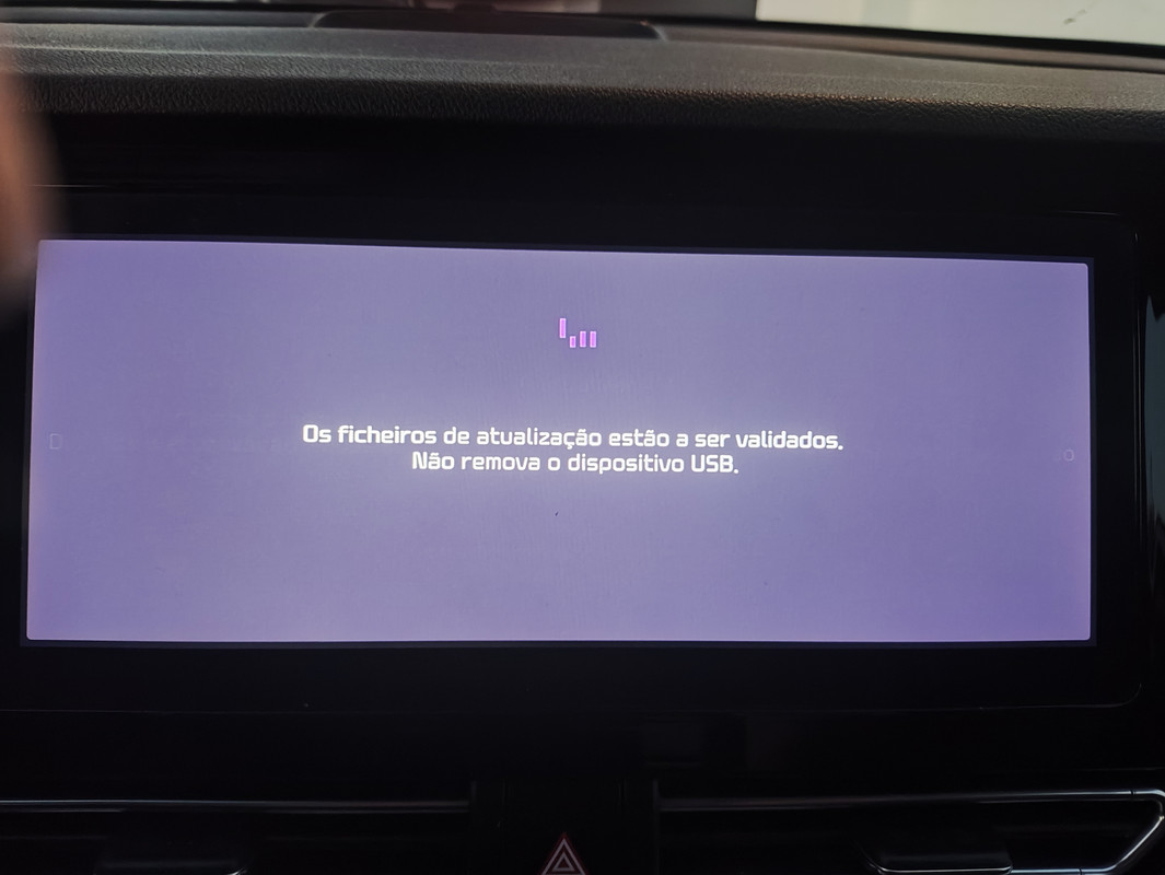

Depois demais de uma semana a tentar actualizar o software do Niro, lá consegui.
Fiz várias tentativas de todas as maneiras possíveis e imaginárias mas dava sempre erro de ficheiros incompletos. Apareceu cá em casa uma pen de 64GB nova e à primeira tentativa funcionou.
Levou cerca de 35 minutos a fazer a actualização. Também aqui os coreanos está mais a frente que os japoneses da Nissan. As actualizações na Nissan tinham de ser feitas na Nissan quando o carro ia a revisão. No caso da Kia basta descarregar o software da Kia e o update é transferido para o PC e ao mesmo tempo escrito na pen. 👍
https://update.kia.com/EU/PT/updateNoti ... rl33At5Jsg
Enquanto esperava que a actualização finaliza-se reparei que a média de consumo vai aumentado mesmo com o carro parado mas ligado. Quando iniciei a actualização o carro estava com uma média de 13kWh/100 quando terminou a actualização estava nos 13.5kWh/100km. Durante os 35 minutos que durou a actualização gastou 500W.
