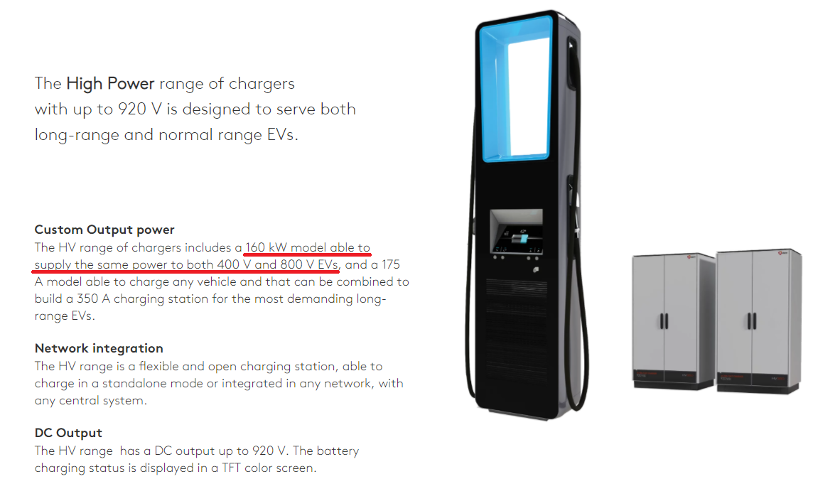

Vejo uma foto no Miio sobre este posto que me "preocupa".
Diz HPC HV160, calculo por isso 160KVA e ao lado 920Vdc, ora, isto só serve para o taycan como HPC?
Alguém sabe quantos Amperes isto dá? É que não acredito que seja 160KVA/415V= 385A, pelo que talvez seja enganador pensar que se chega lá com um Model 3 ou um e-tron e se carrega a 150KW ou mais!
edit:
Bem na página da EFACEC diz isto portanto deve entregar igualmente os 160KW seja em 400 ou 800V, espero que o cabo seja refrigerado

O HV160 da Efacec dá 350A e o cabo é refrigerado, tal como foi explicado no ENVE online em julho.
Re: E o primeiro PCUR vai para...
Em Chademo só da 50kw...
