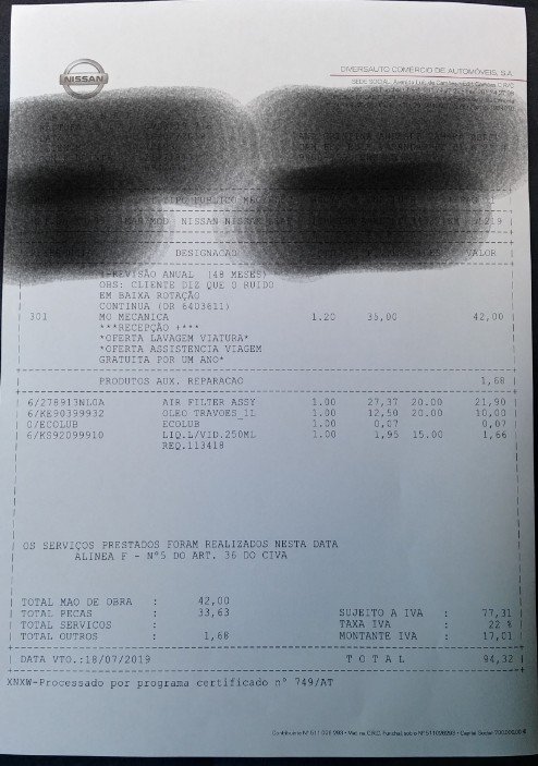

Nesta quinta feira antecipei a revisão anual dos 4 anos na oficina Nissan, a qual estava apenas prevista para Outubro, com o intuito de resolver o problema do barulho. Forneci aos mecânicos toda a informação que podia e sabia acerca do mesmo e como é que aparecia e desaparecia indo à estrada inclusive demonstrar na véspera da revisão.
No final do dia quando fui levantar o carro, recebo a informação do mecânico que o barulho permanecia e que o diagnóstico não estava fácil. Despistaram logo de início a questão dos 2 pneus dianteiros uniroyal Rain Expert que apresentam já algum desgaste, colocando 4 pneus novos de 1 nissan leaf 40kw que lá estava quase pronto para venda e que nem matrícula tinha ainda (as dimensões eram exatamente iguais aos meus). Foram à estrada com os 4 "sapatos" novos e nada, barulho permanece.
Depois informaram que levantaram o carro, verificaram apertos, lubrificação de eixos, desmontaram eixo da transmissão (não sei se é o termo correcto), foles, etc, etc e aparentemente nada chama a atenção pela negativa ou que indicie um problema.
Disseram que o óleo da caixa está pouco escuro e que queriam realizar a substituição do mesmo mas no momento não tinham a referência específica.

Após alguma troca de impressões o mecânico informou que se o barulho permanecer após mudança do óleo da caixa, o próximo passo será desmonta-la para ver o seu estado real.
https://photos.app.goo.gl/5H2ZUba9YBq9ATtWA
Com todo este texto, queria saber se algum de vós já teve ou ouviu barulho semelhante no contexto de um VE e se podem construir alguma opinião atendendo ao vídeo e à descrição do problema/barulho. Obrigado!
PS: A oficina NISSAN foi muito atenciosa em todo o processo. Tinham orçamentado a revisão dos 4 anos em 105€ e acabei pagando 94€, não pagando mais 1 cêntimo pela mão de obra de colocar pneus, testes de estrada, etc, etc.
