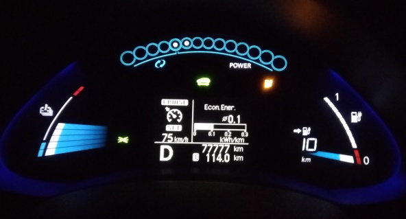

Mensagem por VETL » 07 out 2015, 09:15
Na falta de mais novidades, vai-se fazendo Km:

Esse carro faz-me recordar os melões "casca de carvalho". Uns saem bons, outros assim assim e outros .... O litoral faz-lhe bem à saúde.
