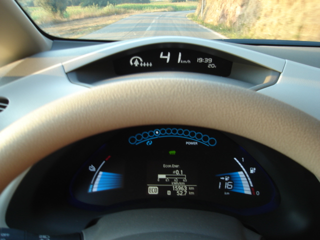

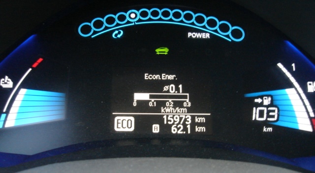

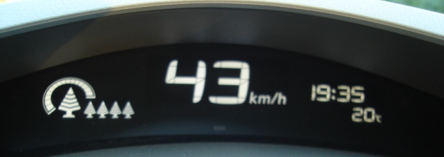

Se calhar já todos sabem, mas eu hoje descobri que só podemos fazer 5 árvores.
Como já estava farto de andar e a ficar sem perceber o que se passaria por não se iniciar o "nascimento" de mais uma árvore, tirei esta foto.
E mais 5 minutos, continuava assim:
Com esta brincadeira, fiz 62Km com 5 barras.
Resta-me depois saber o que dirá o Carwings, mas pelo menos seis faria à vontade.
Assim o Malm já não podia ser o recordista de árvores se tivesse um Leaf... :) :) :)
