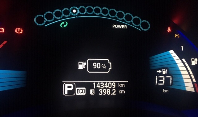

45meses depois e com 143000kms no odômetro eis a 8.ªbarra.
No Leaf Spy 65,11%
No Leaf Spy 65,11%

- Mensagens: 9957
Vais pedir bateria nova já ou aguardar? Lembro-me de um tipo nos EUA que andou mais de 1 ano com o carro abaixo das 8 barras porque não precisava da autonomia e queria receber uma bateria nova com mais km de modo a que quando vendesse o carro a bateria estivesse em melhores condições.
Era muito interessante um teste da tomada a essa bateria...
- Mensagens: 331
- Registado: 01 dez 2018, 20:38
Curioso observar também a percentagem de SOH com que perdeste a 3 e 4a barras. Perdeste aos 68.91% a 3a barra e nem volvidos 4% de "degradação" perdes a 4a! Cada BMS tem a sua própria vida.
Já o meu ST de 30kwh de 03/2017 com 72% de SOH já apresentava 9 barras no dashbord.
Estando a 17 mil kms de atingir o final da garantia em termos de kms diria que seria aconselhável iniciar o processo de substituição da bateria junto do concessionário.
PS: Se puderes vê quantos AHr corresponde esses 65.11 de SOH.
