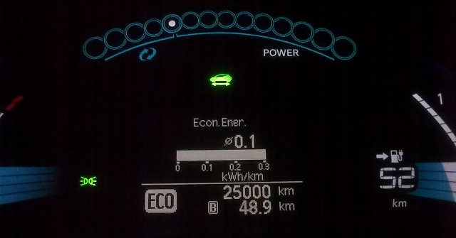

Mais uma actualização e mais uma curiosidade:
Dia 25 foi dia de 25K...

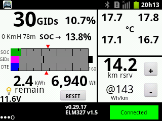

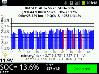

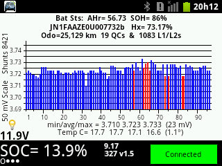

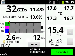

Hoje a bateria teve uma descarga mais acentuada.
À chegada estava assim:
Passado um pouco e ainda antes de colocar à carga apresentava-se desta forma:
Isto acontece-me passado alguns minutos após o final de uma viagem. Há um recálculo do n.º de GID's.
Quer nas vezes que reparo quer consultando os logs, o recálculo é sempre para baixo, ou seja, resultam menos GID's após a paragem.
Hoje, não sei por quê, recalculou assim para cima!!
Também nunca me apercebi de um recálculo destes durante uma viagem, só parado.
Eu penso que deve ter a ver com o facto de a aplicação só consultar a capacidade da bateria de tempos em tempos ou de só o fazer em determinado momento - por exemplo quando a aplicação inicia.
Neste caso, talvez tenha existido um recálculo ou ajustamento da capacidade efectuado pelo carro que a aplicação eventualmente ainda não esteja a mostar ou ainda não tenha actualizado esse valor no ecran...
Será disso?

Mensagem por Malm » 28 dez 2013, 01:52
Também recalculou o SoC, só que para baixo, certo?
O meu i-MiEV recalcula o SoC após algum tempo parado sem estar à carga. Parece-me um comportamento semelhante. Só que o meu, para já, fez acertos de 5%.

Mensagem por VETL » 28 dez 2013, 01:55
Malm Escreveu:Também recalculou o SoC, só que para baixo, certo?
Não. Penso que não é isso.
É engraçado mas o SOC mantém-se inalterado.
No caso acima baixou mas isso corresponde aos consumos eléctricos daquele lapso de tempo entre screenshots.
Nestes recálculos o SOC nunca altera...
Alteram apenas os GID's e desconfio que tem a ver com o recálculo da capacidade do pack.
Não é que isto me pareça fazer sentido, mas é o que acontece.

Mensagem por VETL » 28 dez 2013, 01:59
Também me lembrei que poderia ter a ver com o facto de, quando a viagem acaba, a tensão das células voltar a subir ligeiramente.
Isso até faria "quiçá" sentido aqui.
Mas este caso é único, já que normalmente o acerto é para baixo...

Mensagem por Malm » 28 dez 2013, 02:03
Se o carro faz o recálculo dos GiD's de acordo com um novo valor para a capacidade do pack, então também deveria fazer o recálculo do SoC, penso eu.

Mensagem por mjr » 28 dez 2013, 13:47
Estes ajustes são normais. Por vezes ajusta o SOC e a energia armazenada e por vezes só a energia armazenada. Ao recalcular a capacidade do pack pode perfeitamente manter o SOC.
