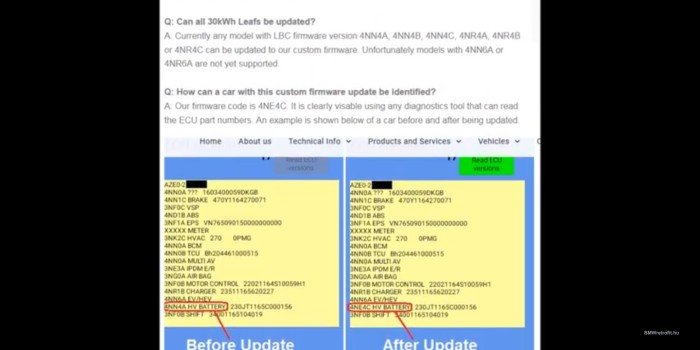

Se puderes ligar o leafspy pro ao carro, corre o "read ecu versions" e vê qual a versão que tens na parte a vermelho que a imagem seguinte mostra.

Nonnus, tanto quanto li no teu DB o teu não era ilegível para atualização do firmware do LBC. Caso tenhas leafspy confirma no " read ecu versions" no parâmetro HV battery se a tua versão termina em 6A. O mesmo para o Luís. 👍
Mas não deverias perder a segunda barra aos 78.5% de SOH como nos leafs de 24kwh? Ou a perda de barras nos de 30kwh é diferente?
