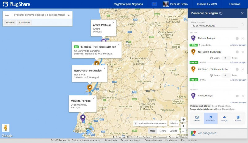

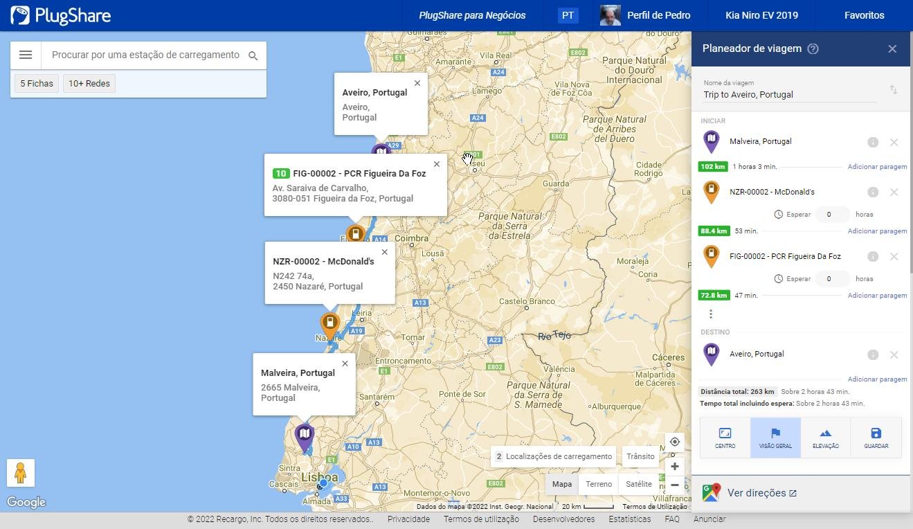

Viagem Malveira - Aveiro, SOH de 77%, qual a melhor hipótese?
Por mais voltas que dê chego sempre a dois carregamentos e a uma aventura de pelo menos 4 horas. :?

Cheguei a vir dessa zona à Mealhada de Leaf 24kWh e não foi particularmente ruim. Deve estar aí pelo meu DB.
A fundo até Santarém, carregamento de 20min para chegar a Pombal, carregamento de 30min para chegar lá. Isto antes de ver qualquer simulador. Não? :mrgreen:
Depois ver o ABRP, manda pela A8/A17. Faz sentido de facto, é mais próximo dessa AE. Reduzindo a velocidade máxima para 110 dá só 2 paragens, mas 3h30 na mesma.

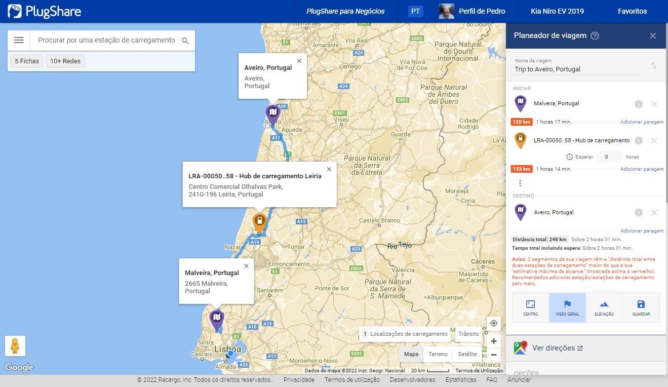

Um 30kWh com 77% fará o quê? Uns 120km?
Para fazer uma viagem, que no mapa são 233km, se tiver 120km de autonomia não há alternativa a carregar 2 vezes.
Há alternativa mas os kms têm de ser todos esticadinhos...
https://goo.gl/maps/VJoEkGDFWWtUx9QN7
Este é o planeamento que faria para mim.
https://goo.gl/maps/L5xNaqEFKmC6AaDM7

A 100km/h não tenho ideia real da autonomia, para ser honesto.
Mas na realidade é isso, é matemática pura. Acredito que faça bem sem problemas até ao Hub de Leiria com alguma N8 à mistura, mas mesmo saindo de lá a 90% nunca chegaria a Aveiro via auto-estrada.
...precisava de mais uns 10 kwh emprestados. :D :D

Ontem também estive a planear essa viagem para mim (automobilia) e embora faça mais km (300km) fazia com 2 carregamentos.
Ponto de partida Vendas Novas primeira paragem Continente de Santarém depois ou ir pela figueira da foz ou por Coimbra com paragem para carregar num destes locais e depois um pulinho até Aveiro.
O Leaf com os 77% e com as temperaturas que tem estado, sem auto estrada dentro dos limites faz 150/160km. As 4h de viagem são inevitáveis.
