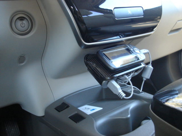

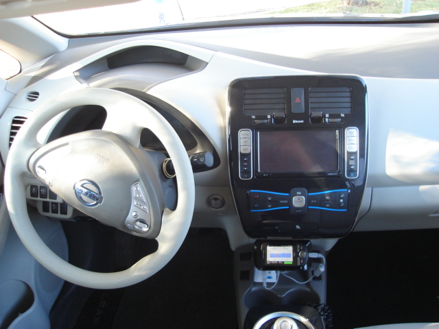

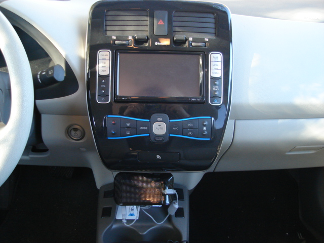

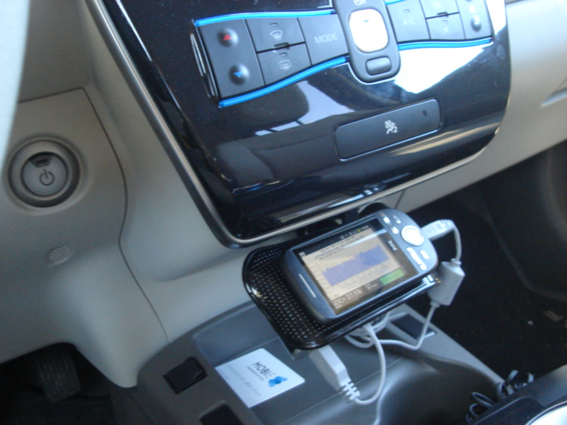

Esta recolha de dados não dá qualquer trabalho. Limita-se apenas a ter um telemóvel android velho no carro que faz esse trabalho automaticamente sem qualquer preocupação.jpgoncalves2 Escreveu:Excelente e muito útil trabalho sistemático de recolha de dados VETL!![]()
