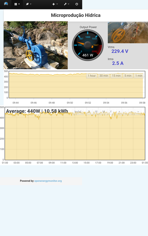

A queda ronda os 54 metros e o caudal é variável consoante a estação do ano.
Como disse esta agora com uma média de 10kwh dia
Emon Average.png (229.49 KiB) Visto 4249 vezes

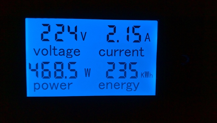

Está apenas a 1 mes em funcionamento o que quer dizer que passa grande parte do tempo em ensaios , mesmo assim já facturou 235kWh
1º mes.jpg (88.88 KiB) Visto 4249 vezes

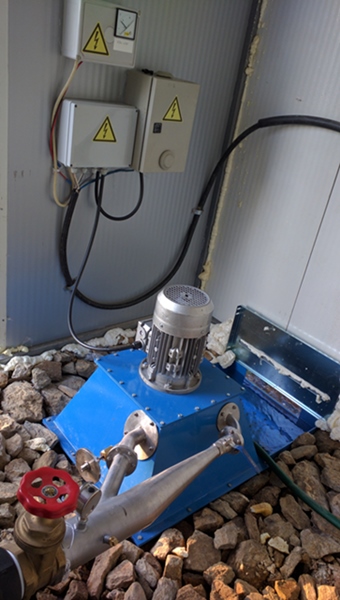

A turbina é 100% made in Portugal , tive a sorte de conhecer o grande Hynek (Ignác Gazur) mais conhecido no fórum NE, ao qual agradeço e assim tive a sorte de ter um produto altamente bem concebido.

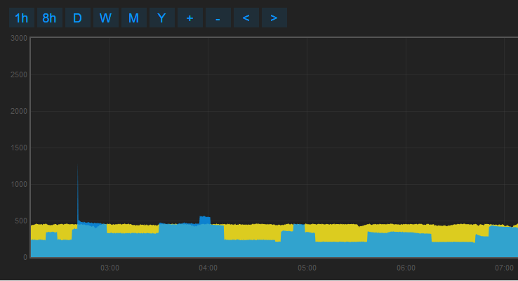

e como se pode ver este exemplo em que dá perfeitamente para manter uma casa durante a noite
ahh e ja agora um agradecimento ao APR pela Monitorização
