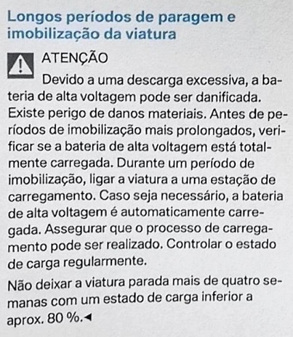

Uma vez que este tópico fala sobre carregamentos e "optimização" do estado da mesma, coloco em anexo uma informação que está no manual do i3 e que considero importante.

rimsilva Escreveu:Uma vez que este tópico fala sobre carregamentos e "optimização" do estado da mesma, coloco em anexo uma informação que está no manual do i3 e que considero importante.
Obrigado Rimsilva. :clap:

O i3 descarrega a bateria quando parado, tipo Tesla?
