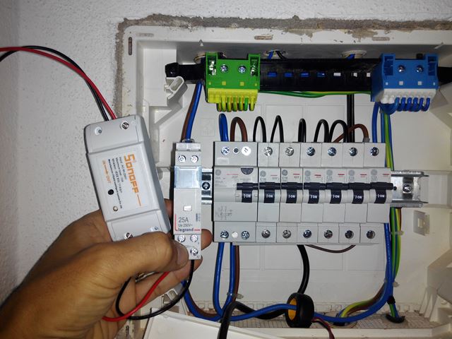

								t3lmo
		- Mensagens: 865
												- Localização: Sintra
						Mensagem
								por t3lmo » 13 nov 2016, 15:27
			É do tamanho de um relé de um simples contactor de 25A.
O último que montei está ligado 24/7 e suporta 2 veículos em carga durante a noite.
