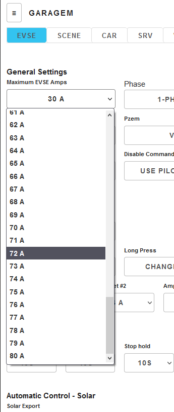

Sim, há um parametro onde podes definir o limite do EVSE, pode ser 16A hoje e 80A amanhã, desde que se assegure a secção correta dos cabos + contactor + instalação
- Anexos
- 2021-08-22_104626.png (18.38 KiB) Visto 8481 vezes
