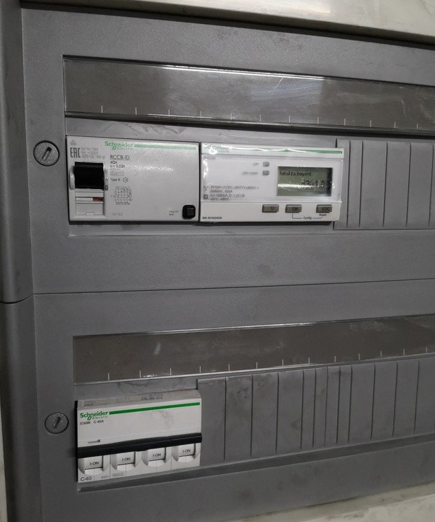

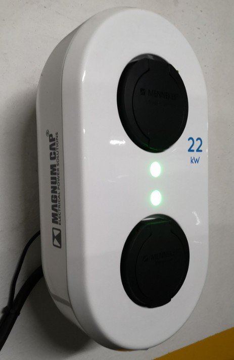

Cá estão.
como é que o posto comunica com o medidor de energia? modbus?

Yeps... Mas não é com esse medidor que vês aí no meu quadro... É com outro idêntico no quadro principal.
Ou seja imagina o meu carregador está por exemplo programado para 32A mas se entretanto entrarem em funcionamento as bombas de elevação, iluminação, elevadores ou qualquer outra coisa ele diminui a potência de carregamento para que o consumo das restantes coisas + o carro não passe os 32A.
Caso prático se todas as bombas ligarem e estiverem a consumir 4A o posto como está definido para 32A vai passar a fazer apenas 28A. Funciona top.

OK, encontrei a função no site:
LSM module - Regulates the charging speed according the available power
é na mesma um medidor da schnider igual ao da foto? Onde configuras o máximo que a instalação permite?

Essa é a parte que não gosto... N tenho acesso a essa configuração. Se algum dia for preciso alterar eles têm cá vir.
O outro é da carlo gavazzi. Outra cagada tenho dois destes da Schneider e eles mesmo assim preferiram meter o outro.
Possivelmente não queriam estar com o trabalho de alterar o registos de modbus que já estão habituados a ler da carlo gavazzi pelos da Schneider. Era mais um manual para ler.

É pena uma função tão interessante estar escondida e resumida numa frase, consegues partilhar fotos do medidor de energia que é usado nesse carregador?
Esse EVSE tem 2 tomadas, como é que funciona o ajuste automatico quando estão 2 VE a funcionar? O que é que podes configurar no equipamento? Podes escolher os amperes para cada uma das tomadas?
Desculpa tantas perguntas que já fiz + as que vou fazer

@Apr sem stress as tomadas é uma shucko e uma menekes!
Em relação a como é feita a divisão da carga pelas tomadas nunca perguntei (my bad) nunca tive essa necessidade.
