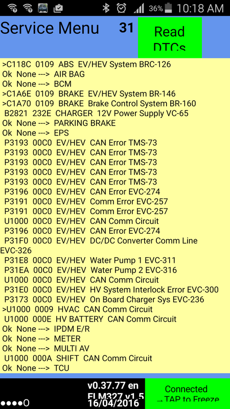

O pedal de travão tem 2 válvulas e pode uma estar avariada ou desafinada,ou seja quando carregas no pedal podes não estar a dar essa informação e o carro não ligar.Quanto ao relé, ja tive uma avaria com um relé desses ao pe da bateria,o carro acendia o painel mas nao passava para drive.Os meus erros eram estes:

Mensagem por Oliveirinha » 25 out 2019, 00:13
Troquei os dois relés que estão na imagem.
Envio uma foto do erro que aparece no painel.
Verifique todos os fusíveis que conheço. Não vi nada de errado.
