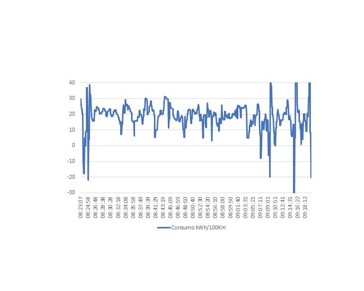

A velocidade média não é muito boa para relacionar com consumos. Se eu andar a 140 e depois estiver uns minutos parados ou a muito baixa velocidade, estes não vão alterar os números do consumo, mas vão alterar brutalmente a velocidade média.
O que interessa é a velocidade de cruzeiro, uma moda seria uma medida melhor, à falta disso, a máxima aqui é a melhor indicação.
Posto isto, comparando com o Ioniq, a 126km/h, 24kWh/100km é bastante alto. :)
EDIT: devia apagar o meu post inútil, os comentários foram sobre o gráfico que ainda informa mais do que qualquer número.
Se fosse a 126 km/h iria gastar uns 30 kWh/100 km.. :D
Mas estes numeros levam-me a crer que não será fácil fazer Lisboa Coimbra com estas velocidades...

Parece muito exagerado o consumo indicado face ao gráfico da velocidade. Ou tinha bastante vento contra o sentido de deslocação ou então o carro anda a estimar mal a variação de SOC e depois indica uma quantidade de energia demasiado grande.
É mesmo assim. O Zoe é um glutão quando tiramos o ECO.
Repara neste zoom do gráfico do consumo médio. Está quase sempre acima dos 20 kWh.

Sugiro uma coisa:
- Carregar o carro a 100%.
- Andar uns 50km fazendo o log dos consumos.
- Calcular com base nesse log a energia gasta.
. Carregar novamente a 100% medindo a energia gasta para isso.
- Comparar os dois valores. Sugiro que a carga seja realizada a 22kW e nunca a menos de 3.7kW (O Zoe fica terrivelmente ineficiente abaixo disso).
Se a diferença for maior que 10-15% há algo de errado na medição do carro.
Mensagens: 6628
Mensagem por BrunoAlves » 14 set 2019, 00:28
Acho que era mais ou menos aceite que o Zoe, a velocidades de auto estrada, é muito pouco eficiente. Já não me lembro de números (que comprovem estes dados ou não) mas, se o Leaf faz facilmente 20-22, estes valores não me surpreendem muito.
A sugestão do mjr para aferir o consumo efectivo é muito boa, mas não esperaria resultados muito melhores

Mensagem por BrunoFonseca » 14 set 2019, 01:16
mjr Escreveu:
14 set 2019, 00:15
Sugiro uma coisa:
Pois, de facto esteve a carregar durante a noite (entre a meia noite e picos e as 7 e tal da manhã) até aos 92% numa Green Up e que carregava a cerca de 2,8kW.
Quando cheguei Lisboa voltei a deixar o carro à carga no posto velhinho da mobie (que está em baixo dia sim dia não) e pela 1ª vez os resultados da medição pareceram-me totalmente desajustados:
Em 1h43 carregou dos 15% aos 36% que significa 8,61 kWh (sem as perdas), o que dava 5kW quando o posto é de 3,68...
