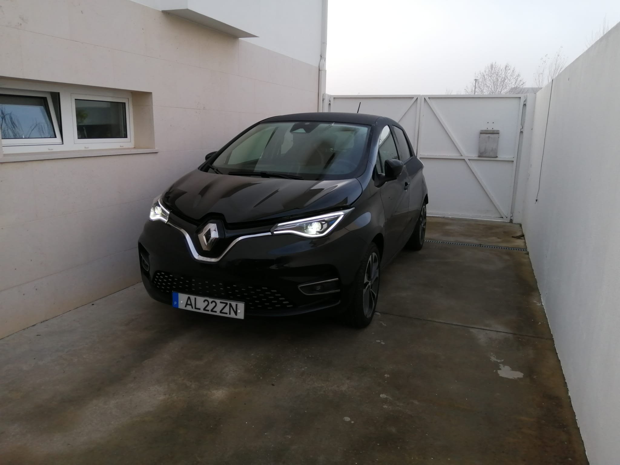

Agradeço todos os comentários, entretanto a máquina chegou dia 23-12-2021, aqui deixo uma foto:
Votos de bons quilómetros a todos :clap: .
