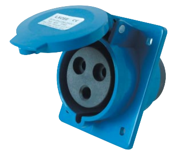

Quando à carga em casa, instalou uma CEE azul de 16A certo? Como esta:
Para usar os 16A disponíveis terá de ter um EVSE (conhecido como carregador) diferente do de origem que apenas usa 10A e tem uma tomada "normal" schuko.
Para 100km/dia terá de carregar uma média de 17 ou 18 kWh por noite, ou seja, se vai carregar a 10A * 230V = 2.3kW vai demorar 18kWh / 2.3kW = 7.8h, ou seja, umas 8h.
Para esta quantidade de energia já aconselhava um EVSE de 16A, e se é para investir que seja uma coisa como deve de ser, ou seja, isto:

Sim, se for para comprar um EVSE, que seja um que dê para regular até 32A, já que o Leaf consegue tirar partido até quase esse valor.
Eu em casa instalei uma tomada azul de 32A. Não é que para já esteja a pensar usar essa potência toda, mas como o meu carro também tem capacidade de carregar com essa amperagem, achei melhor deixar logo preparado para caso venha a precisar.

Eu fiz uma instalação que dá até 16A mas a tomada pode ser tipo Schuko? O cabo original que vem com o Leaf 40kwh com ligação Schuko recebe essa potência ou está limitada a 10A?
Mensagens: 6558
Re: Olá. Já agora preciso de ajuda
Mensagem por BrunoAlves » 04 out 2020, 12:25
Não, uma shucko, mesmo uma de qualidade, não é adequada para 16A.
Usando o EVSE que vem com o Leaf só vais puxar 10A independentemente da tomada

Se não for para muito tempo, 16A dá para usar.
No meu clone sempre carreguei a 14A nas Schuko, também porque não tinha opção de regular.
