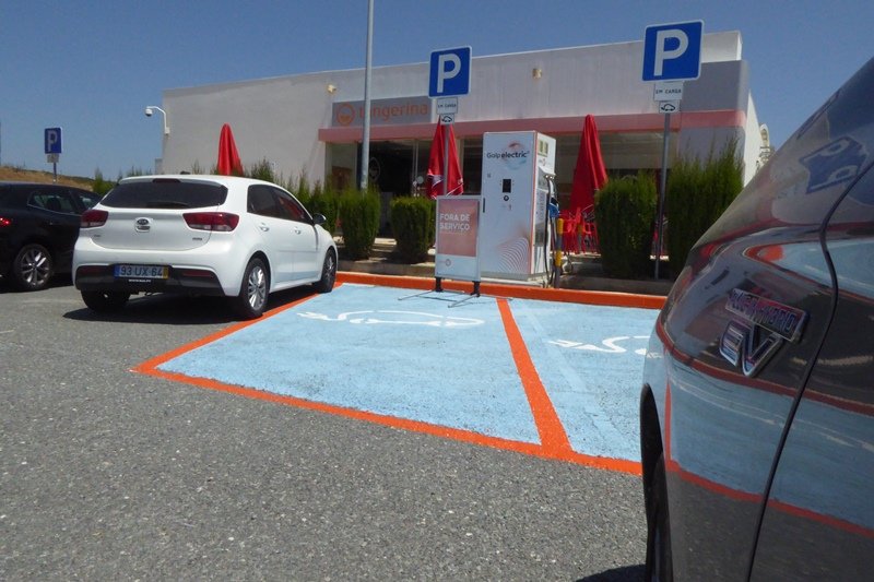

2 notas:
Parece-me que a posição do posto face aos lugares é errada.
Postos mesmo em frente à loja... é meio caminho andado para estar sempre ocupado por ICE...
Por outro lado, felizmente temos mais PCR!
