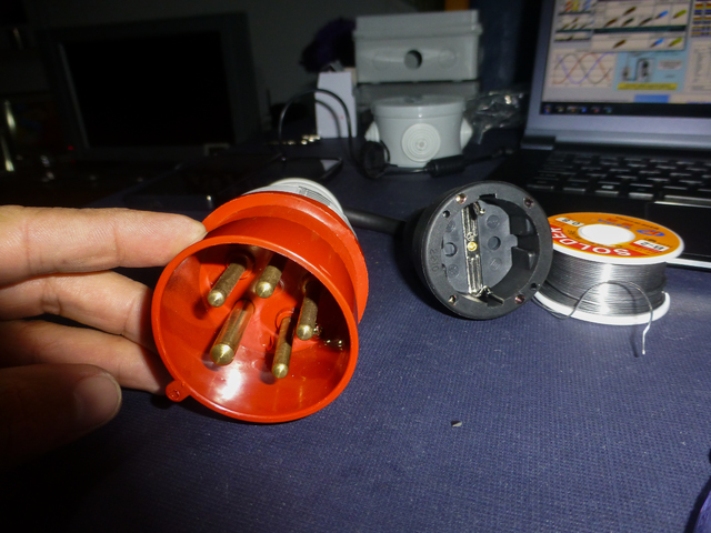

Vendem-se ambas nas casas da especialidade. Eu comprei no Leroy para fazer os meus adaptadores:

E tomadas dessas por cá para serem usadas e ligar-se lá a ficha, disso há por onde?t3lmo Escreveu:Vendem-se ambas nas casas da especialidade. Eu comprei no Leroy para fazer os meus adaptadores:
