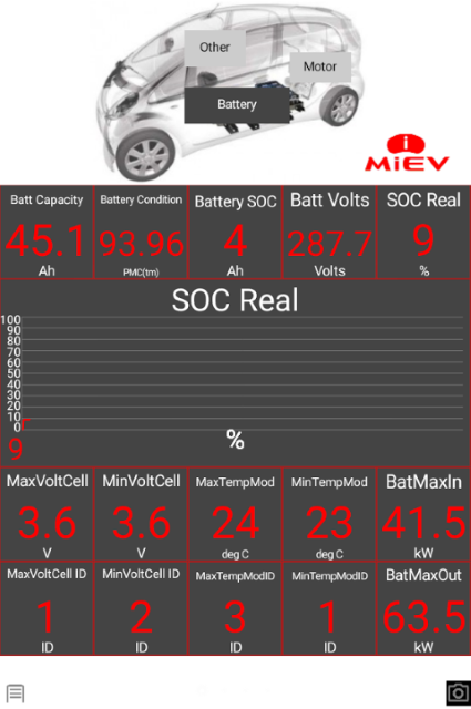

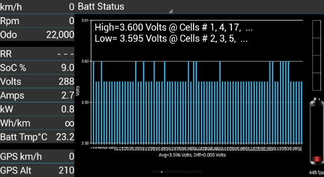

E lá vi a tartaruga ontem, apareceu aos 10.5% SOC quando o range estimado chegou a ---
Ainda fiz 5km a cerca de 50km/h a direito, chegeui com 9% SOC ainda tinha uma voltita de uns 7km para dar, mas fui com o CI que o canion estava a perder a ligação e não andava a atualizar o valor do SOC, estava um pouco às escuras, mas penso que com os 9% ainda devia dar para a volta, mas resolvi não arriscar. Gastou 14,25Kw para carregar até aos 100%

Esses 9% de SoC vistos ao Canion mostram um padrão de degradação das células muito uniforme, ou seja, do melhor que pode haver. Parece-me que sim, que iria até aos 0,0% de SoC mas com voltagens muito baixas, ou seja, sem aquele extra de energia a mais que esperamos encontrar num carro novo.

Qual foi o medidor utilizado? É fiável?
Eu tenho um teste com resultado muito parecido, excepto a capacidade da baterias que era apenas de 38,9ah. Carreguei 14,5kwh dos 8,5-100%, com as células no intervalo 3,59V-3,65V @ 8,5%

marcopns Escreveu:Qual foi o medidor utilizado? É fiável?
Até ver se meto algo no quadro é um do Lidl (Silvercrest) de tomada, tenho depois um programador à frente também de tomada, a nível de fiabilidade já o tinha utilizado com outros equipamentos não parecia fugir muito em relação ao esperado do consumo. no entanto em algumas cargas a 100% acho uma descrepância nos valores, não sei se será do medidor ou gastos de balanceamento, carregador interno ou carga da 12v
33%-100% 11,65kw
13%-100% 14,56kw
9%-100% 14,25kw
15%-100% 14,35kw

Mensagem por Malm » 06 jun 2017, 09:31
