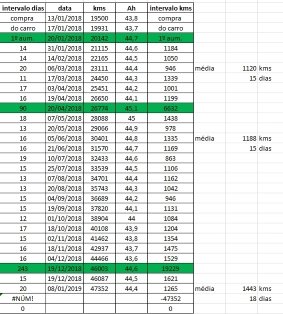

Ontem fez um ano que recebi o meu Ion. :occasion-candle:
Recebi-o com 19 500 Km e hoje de manhã estava com 47 636 Km. 28 000 Km num ano, não está nada mal para um "carrito a pilhas" (os cães ladram e a caravana passa) :D
A degradação da bateria não está muito mal, visto que ainda estou com saldo positivo desde que o recebi :D Quando o recebi estava com 43,8 Ah e neste momento está com 44,4 Ah. Só ainda não consegui perceber a periodicidade com que perde 0,1 Ah. Houve uma altura em que estava convencido que era a cada +- 15 dias, outra que era por volta dos 100 Km... Neste momento não faço a mínima ideia :lol:
Durante este ano fez 3 acertos da sua capacidade, para cima.
Sem nome.jpg (30.86 KiB) Visto 10187 vezes
