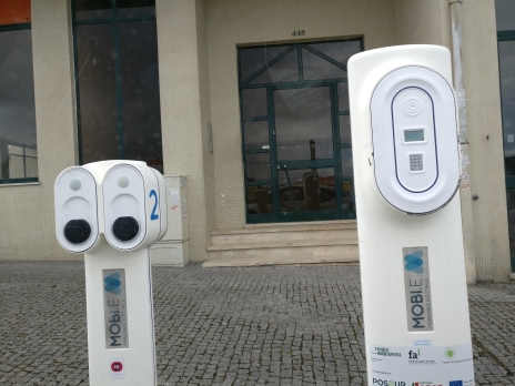

Julgo ser interessante criar este tópico para ir acompanhando o evoluir das reparações e upgrades dos postos da Mobi.e em todo o país.
À coisa de uns meses já se falava que alguns postos tinham sido reparados no norte do país, nunca vi evidências disso.
No final do mês passado, coloquei no facebook imagens com um posto em Vila Nova de Gaia que havia sido reparado, depois disso confirmei todos os restantantes postos em VNG. Excepto os postos da Prio/magnum Cap, tudo ficou funcional.
Principais alterações:
- Tomadas mennekes (acabaram as CEE;
- Teclados
- Ecrãs
- Postos não pedem PIN.

rimsilva Escreveu:Em VNG os vermelhos são Magnum Cap.
Não é totalmente verdade. No eletromaps o Posto do Sr. da Pedra aparece a vermelho e hoje passei pelo de São Félix da Marinha - VNG-00014 (antes de Espinho) e apresentava no ecrã a informação: "Em manutenção"... Não se compreende que dois postos intervencionados à poucas semanas já estejam assim! :cry:
Data de fabrico: 15 mar 2016
Re: Reparação/Upgrade postos Mobi.e
Mensagem por rimsilva » 28 jul 2017, 00:56
Não fui ver o electromaps quando criei o topico, algumas avarias será normal, nada garante que o electromaps não esteja errado.
O posto do sr.da pedra até fui eu a colocar a informação de não funcional depois de contactar a mobie. Nunca mais lá voltei, até e provável que já esteja a funcionar.
A informação "em manutenção" apareçe porque existe uma falha de comunicação do posto o que obrigado à deslocação de um técnico da EDP.
No entanto todos os postos já estiveram operacionais, actualizei e comentei quase todos, efectivamente encontrei problemas que reportei à Mobie. Deixei encontrar esses erros, agora vão aparecendo alguns em manutenção, mas têm sido resolvidos.
São situações momentâneas hoje avaria e amanhã está a funcionar, os da PRIO é que nada, estão "mortos" ...
