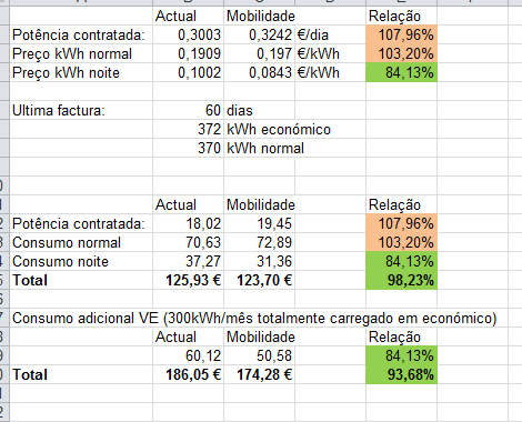

edit: já depois de ter colocado este post, fui comparar a tarifa proposta com a com a minha ultima factura. O tarifário carrega mais na potência contratada e no "normal", melhor no económico. Neste momento sem VE a comparação é quase ridícula, com VE a coisa torna-se obviamente mais simpática. Ainda assim... :?

Isso são preços já com iva ?

ricardot Escreveu:Isso são preços já com iva ?
Não, não são. É tirado do PDF deles e da minha factura
marcopns Escreveu:Os 6,9kva com ciclo semanal é precisamente o que eu tenho. No meu caso é suficiente para carregar 2 carros a 10ah. Na EDP o tarifário mais vantajoso é o Energy2move, no entanto a Ylce tem preços muito competitivos. O evse da EDP na minha opinião não compensa, sempre usei o evse de origem de 10ah, quando comprar, será portátil e com a possibilidade de escolher potencia de carga.
Lá em casa não há gás e a factura da EDP já não é muito simpática :P A minha ultima factura são ~~700kWh de 2 meses com um perfil de utilização 50/50 entre o cheio e o vazio.
Mas sim, já me apontaram outras alternativas, muito mais em conta às da EDP.
O tarifário energy2move é o que usei para comparação ;)
