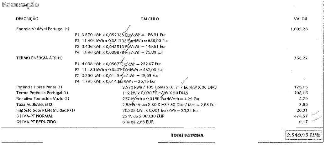

Finalmente voltei ao escritório e pedi, como disse atrás que faria, facturas de electricidade da empresa à contabilidade.
Estamos a falar de uma PME com ~~50 colaboradores e um pequeno PT (julgo que 200kVA mas não tenho a certeza). Se quiserem que eu acredite que uma Sonae não tem melhores preços que isto? Não acredito. São 20.308kWh que custaram COM IVA 2.540,95€. Já dizia o grande Guterres é só fazer as contas: 0,125€/kWh preço médio (sendo que 74% do consumo são pontas e cheias). Portanto agora estou perfeitamente convicto do que disse antes: a energia custa ao Continente/grupo Sonae menos de 10cts/kWh.
Parece-me cada vez mais claro aquilo que venho a defender desde que me lembro: o único caminho para ter bons preços é aproveitar instalações em MT e acabar com este modelo ridículo. E também me parece óbvio que se confirma que os CEME é que "engordam" no modelo.
Também já tinha dito isso há alguns meses (julho 2020) quando se estava a discutir a possibildade de um OPC poder negociar o preço da energia e dessa forma alargar a margem dos seus lucros, em vez de ser o CEME a ficar com esses lucros.
As tarifas da energia são exorbitantes, ponto. Nós até podemos pagar 0,2€/kWh em casa em hórario de ponta, mas aqui estamos a falar de empresas em que o seu negócio depende da energia, não e o Zé ou o Manel...
Se virem o que custa a uma empresa industrial, com potências contratadas para servir PCRs (neste caso nem seria necessário tanto), percebe-se que o custo/kWh que os CEME cobram tem uma margem bem confortável, margem esta que deveria ser do OPC, como é em todo o lado onde existe ME, mesmo em Portugal!
Para mim este é que o principal motivo que torna desinteressante um PCN para um operador de um postos. os outros também têm influência, mas com mais receita, certamente que os OPC estariam dispostos a suportar maiores despesas de instalação.
Os valores por kWh com IVA eram nessa ordem de valores também,mas julgo que as potências contratadas eram ainda superiores (até porque a fatura em valor, era na ordem de 10x mais em relação a essa cópia).

Mensagem por BrunoAlves » 07 jan 2021, 20:43
mjr Escreveu:
07 jan 2021, 19:17
Gostava assim que me explicasses como é que se pode considerar que é o CEME que "engorda" o preço.
Eu acho verdadeiramente simples...
(eu não disse que o CEME engorda o preço, o CEME como já se disse várias vezes "engorda" no sentido que tem retorno percentualmente significativo com "zero" investimento). O que engorda o preço é complicar o que é simples - aka o modelo da rede pública. Há umas semanas até já tinha feito contas que alimentar 3 tomadas de 7kW a partir de uma "baixada" residencial de 20,7kVA e pagando tudo ao preço de casa, ficava só ao preço da componente CEME na rede pública!
O Continente compra energia a 10cts/kWh (preço médio final com IVA) e vende a 20cts/kWh (preço final com IVA). Não tem de pagar a mais ninguém, tem uma margem de 10cts/kWh (com IVA também). Feito. Da sua margem paga impostos sobre o lucro e amortiza o custo da instalação.
Vale a pena ressalvar que aqui estão os custos todos, potência, potência de ponta, etc, que o modelo não contempla, mas que o Continente tem de pagar
Para postos mais caros (ex: PCR), vende a energia a 30cts/kWh, o preço para o utilizador não é nada, nada mau (ex: Easycharger) e o operador tem margem (com IVA) de 20cts/kWh.
Olhando para a factura da "minha" empresa, 1000€ é energia, 1500€ é taxas (até isto tem uma certa piada - mas já não tem nada a ver com a ME). Por isso, fazendo uma extrapolação tosca, podemos dizer que o custo da energia será 40% dos 12,5cts/kWh --> 5cts/kWh.
Assumindo que o CEME compra a energia ao preço da "minha" empresa, vende-ma a 9,65€/kWh (pelo menos é o que parece da factura da Miio) IVA excluído --> margem de ~~100%, com zero investimento. Aqui está o "engorda".
Para o utilizador, vem + TAR (mais alta que a da minha empresa!) + IVA, o que coloca em termos médios (vazio/fora de vazio) o valor do kWh em ~~0,19€/kWh (IVA incluído). Já está ao preço do Continente e ainda não se pagou nada ao dono do posto.
Para fazer contas ao dono do posto é preciso supor um cenário, vamos imaginar 22kW com 0,2cts/min (barato para 22kW) durante 1h, dá 1,2€ + IVA em que se carregaram 22kWh: 5,45cts/kWh (+IVA) para o dono do posto. O CEME nas contas acima teria tido 1,023€ de margem (85% do valor do OPC).
Ou seja, se ambos os postos fossem alimentados da "minha" empresa (valores com IVA):
- modelo da rede pública: (0,19€/kWh + 0,067€/kWh) * 22kWh = 5,65€ (0,257€/kWh), com 1,5€ para o dono do posto.
- "modelo" do continente: 0,2€/kWh * 22kWh = 4,4€, margem da minha empresa: 0,075*22 = 1,65€. Se fizesse o mesmo preço da rede publica (5,65€) a margem da minha empresa era 2,9€ ((0,257-0,125) * 22).
Alimentados exactamente da mesma instalação, o mesmo equipamento se quisermos, tudo igual. O utilizador paga mais 28% e o dono do posto recebe uma fracção do que podia receber (a menos que tenha postos mais caros na rede pública e aí o utilizador é ainda mais penalizado).
Obviamente que estou a fazer contas ao kWh para o "modelo do continente" e isso não é totalmente verdade (em termos médios é o que dá o preço deles - ou até bem menos para quem pode brincar com as potências de carregamento - em PCN) e a fazer uma série de assumpções e extrapolações que podem não ser totalmente assim. Mas o raciocínio é este.
