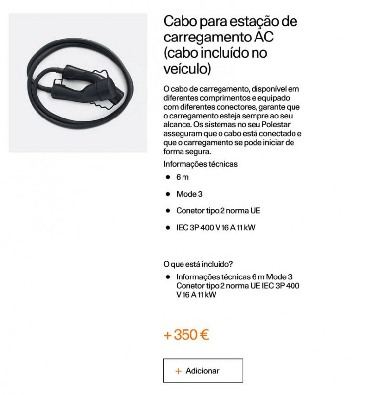

...Não, não há confusão.
Ao que parece, existem 2 “part numbers” da Polestar para o cabo “Tipo2/Tipo2”, um de 16A e outro de 32A.
Acontece que é precisamente o de 16A trifásico que está listado como incluído na compra do carro o que, como disse o Nonnus, será bastante limitativo.
Isto parece ser comum, com toda a gente a queixar-se. Alguns mercados, por vezes mas nem sempre, têm tido o cabo de 32A incluído, mas, a fazer fé no site Português, em princípio não irei ter essa sorte.
Bem sei que os carregamentos em PCN serão residuais, mas convinha que, quando precisasse, tivesse um cabo que me permitisse usufruir de uma valor de potência de carregamento mais próximo dos 11kW limite do carro.
Assumo que os PCN de corrente alternada sejam monofásicos, certo?
Assim sendo, parece que a primeira coisa que terei que fazer, será adquirir um cabo Mannekes, monofásico, de 32A. (sempre são mais baratos do que os trifásicos).
Claro está, irei aplicar um bocadinho de pressão na Polestar PT sobre esta questão mas temo que os cabos venham em “bulk” da China, sem opção.

Depende. Há monofásicos e trifásicos sendo que os mais recentes penso que já sejam todos trifásicos (não tenho a certeza).
Por exemplo os PCN de 22kWh tem três fases de 7.2kW. Carros monofásicos quando se ligam a estes postos apenas usam uma fase, carros que suportem trifásicos usam as 3 fases. No seu caso como o carro suporta trifásico faz todo o sentido comprar um cabo trifásico para poder atingir os 11kW.

Se tiver um cabo trifásico de 32A e o ligar a um posto PCN de 22kW, o posto estará a dar-me cerca de 12.2kW e o meu carro estará a carregar a 11kW por limitação do carro. É isto?

Exacto. Por exemplo o meu carro ligado a um posto de 22kW apenas retira 6.6kW porque é a limitação do carregador interno do carro, o seu vai puxar os 11kW, se for um ZOE vai puxar os 22kW.
