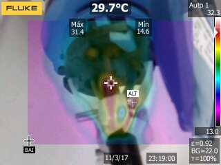

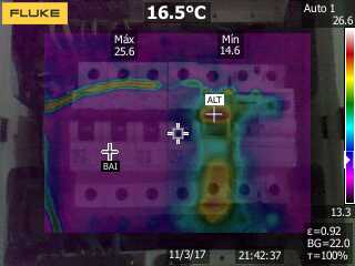

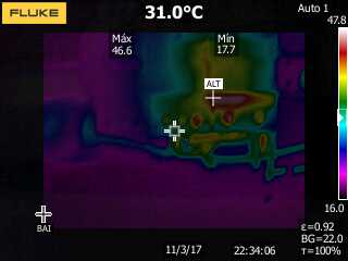

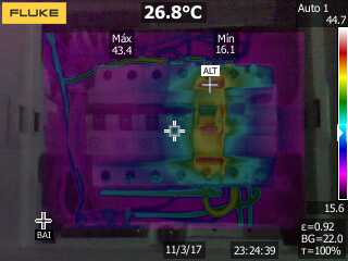

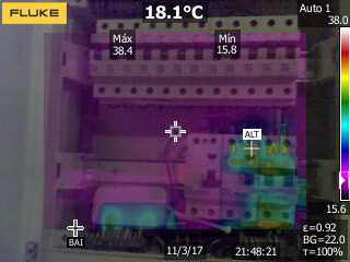

Estou na fase final de construir um EVSE regulável e, antes de o começar a usar de forma despreocupada, controlei de perto a primeira utilização "à séria". Consegui uma câmara termográfica e fui controlando a temperatura dos componentes, das ligações, dos adaptadores, etc.
Mas o que acabou por se revelar interessante foi a temperatura dos disjuntores térmicos nos quadros eléctricos, nos condutores e até nas paredes :)
A minha instalação eléctrica está toda feita com fio de 6mm², tenho um quadro do apartamento e um quadro na garagem que é a partir do qual que carrego o VE. Regulei a carga para 26A para deixar margem para a casa funcionar sem surpresas (tenho 30A) e carreguei cerca de 2h30m. Vejam a temperatura máxima, é o interessante.
O quadro da garagem passados alguns minutos do início da carga:
No final da carga:
Não guardei a foto, mas via-se perfeitamente na parede a diferença de temperatura da canalização por onde o quadro é alimentado (claro, a diferença de temperatura era pequena)
O quadro do apartamento alguns minutos depois do início da carga:
O disjuntor que vai para a garagem algures a meio da carga
Os fios da tomada CEE (tirei a carcaça para verificar a temperatura nas ligações)

@BrunoAlves, boas medições, um aumento de 10ºC em qualquer um dos quadros, acho perfeitamente normal, para estarem sempre a passar 26A contínuos durante 2.30h.

Bom tópico, não há maneira de evitar o aquecimento dos disjuntores, como são térmicos, se estiverem a trabalhar perto do limite é natural que aqueçam. Creio que a melhor forma de entregar a potência para carregamento é sobredimensionar. 45A + fio de 10mm^2 para carregar carros que exigam amperagens maiores.
Outra coisa são as fichas, tive muito má experiencia com tomadas CEE de 32A de aperto de mola. Em pouco tempo a ficha começou a aquecer muito e encontrei os terminais queimados. As que tem um parafuso para apertar os fios aos terminais é muito melhor. Isto tudo com um Leaf que carrega a 28A, carros que puxem mais só fica pior.
