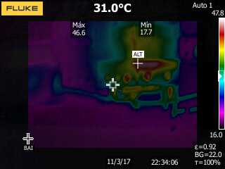

Estou na fase final de construir um EVSE regulável e, antes de o começar a usar de forma despreocupada, controlei de perto a primeira utilização "à séria". Consegui uma câmara termográfica e fui controlando a temperatura dos componentes, das ligações, dos adaptadores, etc.
Mas o que acabou por se revelar interessante foi a temperatura dos disjuntores térmicos nos quadros eléctricos, nos condutores e até nas paredes :)
A minha instalação eléctrica está toda feita com fio de 6mm², tenho um quadro do apartamento e um quadro na garagem que é a partir do qual que carrego o VE. Regulei a carga para 26A para deixar margem para a casa funcionar sem surpresas (tenho 30A) e carreguei cerca de 2h30m. Vejam a temperatura máxima, é o interessante.

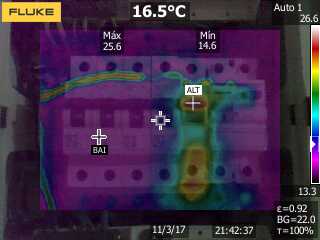

O quadro da garagem passados alguns minutos do início da carga:

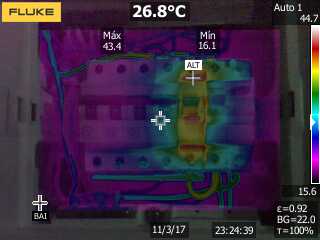

No final da carga:

O quadro do apartamento alguns minutos depois do início da carga:
O disjuntor que vai para a garagem algures a meio da carga

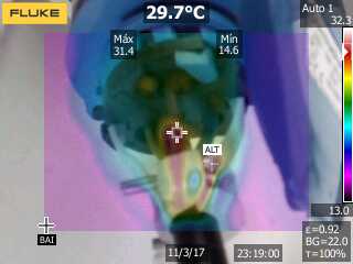

Os fios da tomada CEE (tirei a carcaça para verificar a temperatura nas ligações)

@BrunoAlves, boas medições, um aumento de 10ºC em qualquer um dos quadros, acho perfeitamente normal, para estarem sempre a passar 26A contínuos durante 2.30h.
Agora uma coisa que estou a pensar fazer na minha instalação, é fazer a puxada para o acesso á garagem (passeio), tirando a puxada antes de entrar no QE principal de casa, assim o QE de casa não sofre aquecimento, e os 30A ficam todos disponíveis na WallBox.

Um diferencial adicional não vai dar mais proteção do que já tens, e ter um disjuntor também não. Alias, como podes ver nas fotos do Bruno, vai aquecer a wallbox. Como todos os fios que já tens já estão devidamente protegidos com disjuntores só precisas de montar a wallbox como se fosse um equipamento terminal normal.
Bruno, tiraste fotos da ficha mennekes que liga ao carro quando estava a carregar?
