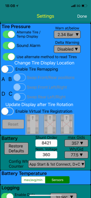

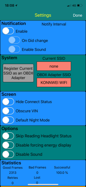

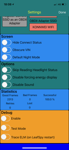

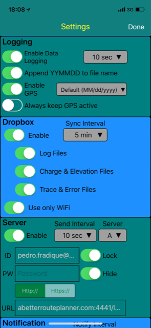

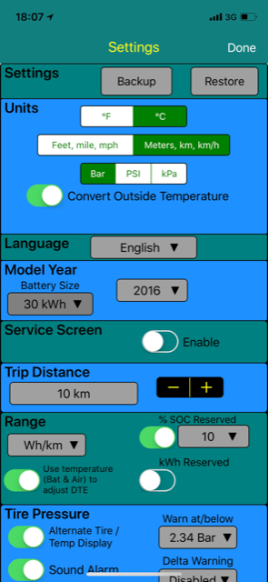

Há algum sítio no LS onde possamos seleccionar as coisas que queremos loggar?
Ecrã de definições do LeafSpy:

Os dados vão todos de 1 vez em cada mensagem. Podem ser filtrados no servidor.
Mas em vez de estar a enviar assim os dados o LS também gera um ficheiro CSV com ainda mais dados. esses podem ser filtrados antes de ser enviados.
Esta funcionalidade de "server" é mais para gerar paginas em tempo real como dados de viagens.
